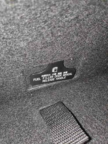

Moin zusammen,
hatte letztens das Problem das der Tankdeckel sich nicht öffnen ließ. Habe auf den entsprechenden Knopf im Cockpit gedrückt. Geräusch eines entriegelns war auch zu hören, es passierte aber nichts. Glücklicherweise war ich nicht alleine unterwegs und zu zweit haben wir es dann hin bekommen (einer hat auf den Knopf gedrückt, der andere den Tankdeckel mit der Hand aufgezogen). Daher meine Frage: Wie kann man den Deckel im Notfall alleine aufbekommen?
[Von Motor-Talk aus dem Thema 'Automatischer Tankdeckel öffnet nicht' überführt.]
dafür hast Du hinten links im Kofferraum die Notentriegelung.
Hier noch ein Hinweis aus der BA..
"Die Tankklappe öffnet und schließt sich nur, wenn alle Türen entriegelt sind."
Hab's verbessert...fand ich auch nicht ganz plausibel
Hier steht es dann falsch drin
https://www.kceedde.com/tankklappe_g_ffnen-111.html
