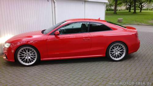

ich bin der Meinung, dass das einen eigene Thread wert ist! Konnte heute mein Auto von KH-Tuning abholen. Einige kennen die Jungs ja schon.
Bin schwer begeistert! Top Service, top Team, welches hochmotiviert ist, top Arbeit, extrem Flexibel und absolut kundenorientiert.
Kann Klaus und seine Mannschaft uneingeschränkt weiterempfehlen!
An dieser Stelle nochmal ein ganz herzliches Dankeschön für die geleistete Arbeit.
Spätestens zur BEDI-Reinigung werde ich dort wieder hinfahren.
KH-Tuning hat dazu beigetragen, dass das Klappern vom DRC endlich im AZ Leverkusen durch eine umfassende Maßnahme abgestellt wurde. Anschließend wurden KW-Gewindefedern eingebaut und eine ASG-Optimierung der AGA über Klaus durchgeführt.

das Klappern ist wohl beim DRC allseits bekannt. Beim Überfahren von Bahnschienen, Kanaldeckeln oder Schlaglöchern kann das Öl in den Diagonalleitungen nicht schnell genug fließen, was dann zum Poltern der Dämpfer in der Situation führt.
Habe jetzt komplett neue Dämpfer neuester Generation bekommen und Leitungen mit einem größeren Querschnitt, damit das Öl schneller fließen kann.
Diese Aktion wird aber wohl erst als allerletzte Maßnahme durchgeführt, wenn alle anderen Verbesserungsversuche scheitern, wie bei mir der Fall.
Gewindefedern! Sind nur Federn mit Gewindehülse. Die Dämpfer bleiben original.
Aber um deine Frage zu beantworten: Ja, KW bietet seit ein paar Tagen ein Gewindefahrwerk für DRC-Fahrzeuge an incl. Stilllegungssatz für das DRC.
War darüber im ersten Moment auch echauf­fie­rt, dass es jetzt doch plötzlich ein Komplettfahrwerk fürs DRC gibt, aber jetzt, wo ich die KW Gewindefedern drin habe, bin ich ganz froh, da er optimal steht und ich sogar noch Restgewinde für ein paar Millimeter habe und das DRC endlich nicht mehr klappert 😎
