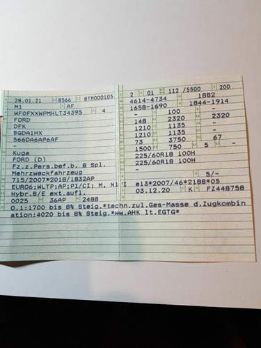

Ich habe heute den Steuerbescheid für meinen Kuga PHEV ST-Line X erhalten und habe ziemlich dumm aus der Wäsche geschaut. Statt der im Internet (z.B. auch ADAC) angegebenen 50 € Jahressteuer soll ich plötzlich 156 € bezahlen. Der Schadstoffausstoß wird mit 148 g/km angesetzt (so auch unter V7 im Kfz-Schein). Daher meine Frage an die anderen glücklichen PHEV-Besitzer: Wie sieht das bei Euch aus? Könnte hier ein Irrtum (Zulassungsstelle oder Hauptzollamt) vorliegen oder sind die Werte so korrekt?

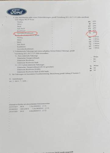

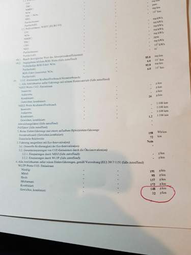

heißt das,dass ich wieder zur Zulassungsstelle wenden muss?Hat jemand das schon mal gemacht?,mit welche Unterlagen kann man das nachweisen? Ich habe diese(Foto) beim Kauf bekommen,ob es reichen?

Bei mir ist V.7 32.
Ja dann hat die Zulassungsstelle den Wert Kombiniert übernommen statt gewichtet kombiniert.
Da solltest du auf jeden Fall nochmal vorstellig werden.
Hast du ihn selbst zugelassen oder Dein FFH?

Hallo, heute war ich zur Korrektur und ich habe bereits V7-32.
Heute mein Kuga abgeholt und auf Grund der vereinzelten Berichte gleich bei der Übergabe des Wagens den Verkäufer auf den Eintrag in der Zulassung 2 die ich erhalten habe hingewiesen. Dort steht 148 unter V7. Das bedeutet das ich weit aus mehr Steuern zahlen soll. Mein Verkäufer sagte ich solle die Steuermitteilung vom Finanzamt abwarten und wenn diese nicht denn üblichen 32g/km entpricht solle ich wieder zu ihm kommen. Kann man oder soll man vorher aktiv werden. Der Verkäufer sagt das alles laut Beiblatt richtig ausgefüllt ist. Ganz sicher ist er sich aber auch nicht. Was sollte ich machen um dies richtig zu stellen , oder warten bis mein Verkäufer selbst dann reagiert. Traue mir auch leider nicht vorher meinen Antrag bei der Bafa zu stellen weil ich nicht weiß wie das eine auf das andere wirkt. Wer weiß mehr. Gruß radlerhund
Hallo, bei mir war es genauso. Dies ist ein Registrierungsfehler, muss geändert werden (V7- von 148 auf 32) !!! Dazu müssen Sie eine EG-ÜBEREINSTIMMUNGSBESCHEINIGUNG haben.

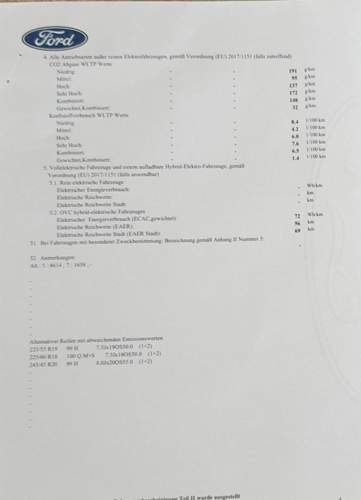

So jetzt habe ich mal die beiden Bilder mit hochgeladen. Einmal die Übereinstimmungsbescheinigung und da steht das gleiche drinn wie bei dir TianiumXX sowie das andere Bild meine Zulassung2. Haben die von der falschen Spalte abgelesen. Muß man damit selber vorsprechen bei der Zulassung. Wie habt Ihr es gemacht.

Hallo, du musst einen neuen Termin in der Zulassungsstelle machen und geändert werden. Sie müssen berücksichtigen (Gewichtet Kombiniert und nicht nur Kombiniert). Dann ändert sich die Steuer automatisch (für mich sind es jetzt 20 € bis 2025). Alles was Sie brauchen ist Zulassung2 und Übereinstimmungsbescheinigung ! Viel Glück
