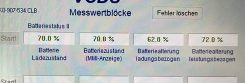

Wie kann man die Werte verstehen? Alterung von 62% oder noch 62% „gut“
@Monotyp solange das Auto ohne Probleme startet ist die Batterie gut. Die Werte sagen leider relativ wenig aus. Ich habe im Urlaub mal ein Ladegerät jeden Tag über Nacht angeschlossen und die Werte wurden besser. Ob die Wetr besser geblieben sind weiß ich nicht, müsste ich nachschauen.

Nach dem Aufladen war der Batteriestand nahe zu 100 %.
Die beiden Alterungswerte sind gleich geblieben.
Alleine gestern hat es die Batterien von zweier Nachbarn erwischt.
Da dachte ich mir, ich geh mal nachsehen, was bei mir Sache ist.
Mit diesen Alterungswerten berechnet das BMS u. a. die Ladeströme für die Batterie und ermittelt die Zielladestände. Deshalb ist es auch so wichtig, dass diese Werte zurückgesetzt werden, wenn eine neue Batterie eingebaut wird.
@Monotyp bei mir sind die Alterungswerte nach 14 Tage regelmäßig laden besser geworden aber nur um paar wenige Prozente. Auffällig war das anschließend Start Stop deutlich öfter funktioniert hat.

Danke f. dein Feedback. S/S habe ich schon immer via VCP deaktiviert.
Wie alt ist denn dein Caddy und was hat der gelaufen ?
Dann könnte ich mal mit dem Firmen Sharan vergleichen.
Der ist jetzt 5 Jahre alt hat 75tkm gelaufen und noch die erste Batterie drin.

7Jahre und 115000Km.
Mit Standheizung und deaktivierten S/S
