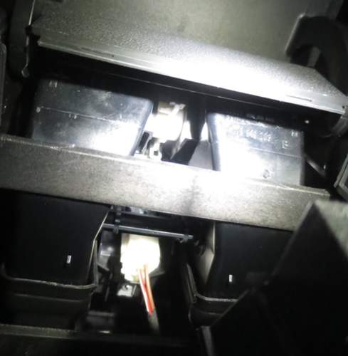

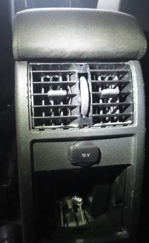

Zum Einbau der Touran Armstütze in den 4er will ich die Mittelkonsole MAL hinten zerlegen. Becherhalter is draußen, Lüftergitterblende ab, Mittelkonsole Ablage herausen.
Nun las ich wo, : ".... durch die MAL drückt man die Frischluftdüsen nach hinten raus......."
Wackelt aber raus krieg ich sie nicht. Drück ich zu wenig? Sind die noch wo verhakt?
Luftd MAL
Luftd
