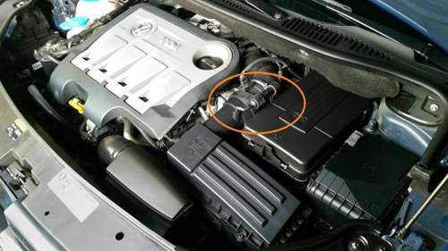

Moin zusammen,
hab mir ein gebrauchten Caddy (1,6 tdi, 75 kw, Bj 2013) angeguckt und ich glaube folgendes Teil lag nur noch einseitig im Motorraum.
Kann mir jemand sagen was es ist?
Keine Fehlermeldung, kein auffälliges Fahrverhalten.
Alternative Vorschläge nehme ich ebenfalls gern.
Gruße Dominik
Bei meinem 2.0 TDI hängt das Teil genauso unmotiviert im Motorraum herum ;-) .
Wird nur von den Schläuchen gahalten.
20200804-140745b
@Caddywol beim besagten Caddy war er aber nur noch einseitig fest per schlauch fest. Auf der anderen Seite war eine Plastikspitze
Weißt du denn was das ist? Wie es heißt?
Danke und besten Gruß
Kannst du hier im Forum suchen. Ist ein Lieblingsstück der Marder. Wenn da eine Plastikspitze drinsteckt, hatte das schon mal jemand notdürftig geflickt. Wofür das genau ist, weiß ich nicht mehr. Die Antwort findest aber auch bestimmt hier irgendwo. Wenn ich nicht ganz falsch liege, ist es noch gar nicht so lange her, dass da einer nach gefragt hatte.
Nein, leider. Selbst in der Ersatzteil-Explosionszeichnung steht nur Unterdruckschlauch und das Teil ist zwar eingezeichnet, aber nicht gesondert bezeichnet. Da war wohl ein Marder drüber. Der Tausch kann nicht sonderlich teuer sein. Hier das Teil No. 15 .
Du musst aber erst prüfen, ob das für deinen Motor identisch ist: https://www.ebay.de/.../273914606024?...
Zum Beispiel hier: https://volkswagen.7zap.com/de/rdw/caddy/ca/2014-690/1/131-131060/#15
35 € dafür, dass der Marder das wieder zerpflückt?
Flick das zusammen und gut is.
Ich sehe grade dein Unterdruckschlauch ist länger als bei meinem Motor. Musst halt mittels deines Motorkennbuchstaben heraussuchen in dem verlinkten Ersatzteilkatalog. Dann hast' die Nummer.
siehe hier: Unterdruck "Dämpfer"
