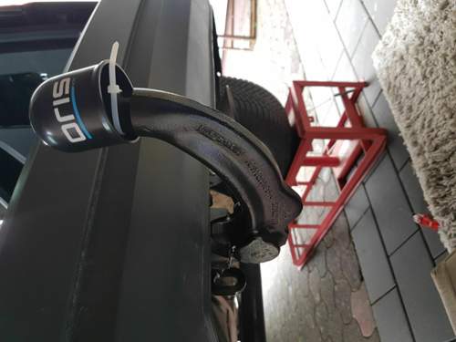

Hat soweit dann funktioniert. Wie man die Hauptverbindungen alle nach Drehmoment anziehen soll ohne die Federn zu lösen muss ich mir allerdings nochmal zeigen lassen.
20190530-160624
Bild #209549343
Ganz einfach, man baut die Radhausschale aus.
Zumindest musste ich noch nie die Blattfeder dazu lösen.
Schau mal auf dem zweiten Bild. Die Schraube ist einfach unter der Blattfeder. Radhausschalen sind kein Problem.
Ich weiß wo die Schrauben sind, dazu brauche ich kein Bild 😉.
Ich weiß nur das kein normaler Mensch den ich kenne auf die Idee kommt die Blattfeder abzuschrauben um an diese 4 Schrauben zu kommen.
EDIT:
Aber ich habe jetzt gesehen wo der Fehler liegt.
Das Fahrzeug steht noch auf den Rädern 😉.
@AudiJunge schrieb am 30. Mai 2019 um 22:43:10 Uhr:
Fahrzeug anheben so das es sich aus den Federn hebt, wie beim Räder wechseln und schon kommt man ran an die Schrauben...
Die Schrauben lassen sich nur im aufgebockten Zustand anziehen. Dazu brauchst du eine Bühne oder Unterstellböcke. Es geht beides recht gut.
