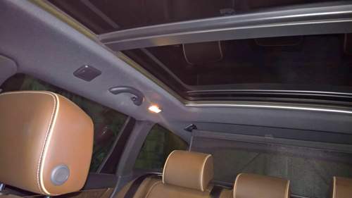

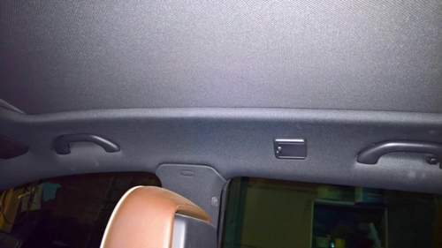

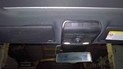

es war einfach dabei und ich zeige auch Bilder
PS. VW Passat Variant 3.6 FSI Exklusive, kein R-Modell oder gar R36 😉
Exklusive Austattung
Gelochte Blende
Offen
