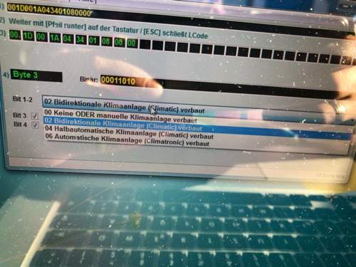

ich habe eine Climatronic im Passat,aber als ich heute im VCDS geschaut habe war nur Bidirektionale Klimaanlage ausgewählt.
Müsste da nicht Automatische Klimaanlage ausgewählt sein?

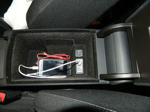

Hat jemand zufällig diese Art von Ablagefach bzw. die TN? Ich gehe stark davon aus, das die Löcher für die USB Ports nachträglich eingebaut wurden, aber so an sich die Form von dem Fach finde ich eine gute Basis für einen Umbau. 🙂
993880ds-960
@Sigmo schrieb am 12. Juni 2019 um 21:58:22 Uhr:
Ist bei mir auch, hab mich auch gewundert aber ist wohl einfach so dass es falsch belabelt ist bei VCDS. Denn.... ne climatronic hast schließlich drin, also auch eine die funktioniert.....egal was VCDS Dir da sagt 😉
