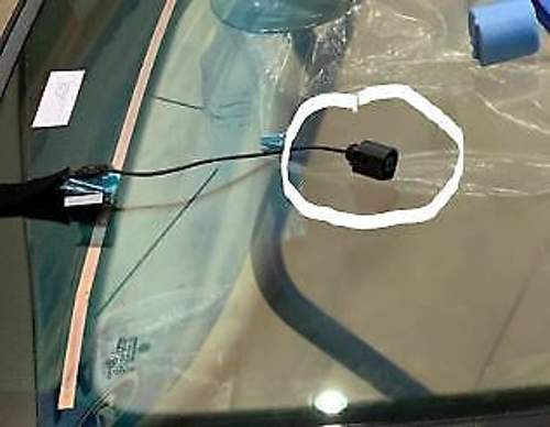

Hallo Zusammen, kurze Frage
Zu:
VW CC, Bj 2016, Beheizbare Frontscheibe 3C8 845 011 BR NVB
Frage:
Kennt jemand die Stecker Nummer oder deren Gegenstücke der Frontscheibe? Möchte diese Nachrüsten und will den Kabelbaum selber anfertigen?
Kennt jemand die Relaisbezeichnung vom "Relais für beheizbare Frontscheibe" (J47) ? Ist das ein normales Hella Schließerrelais?
Vielen Dank an alle die sich beteiligen!!!
Stecker
Halter für Flachbandleitung links 3C1971303
Halter für Flachbandleitung rechts 3C2971303
2x Flachsteckergehäuse Frontscheibe 1-polig "Leitungssatz für elektrische Motorvorwärmung" 071973851
Kontakt ist ein Standard Power Timer 5,8mm 000979228E (2,5mm2) oder 000979307E (4mm2).
oder Einzelkontakt zum Crimpen/Löten N10319203 (2,5mm2) oder N10319303 (4mm2).
weiß gerade nicht wie dick die Leitung sein muss.
hab ein originales Relais genommen 3B0951253 +
Relaisträger 3C0973721 kommt neben das MStG +
MCP 6.3/4.8 - Multiple Contact Point - 5,8mm Kontaktbreite sowas wie 000979308E (4mm2) oder 000979425E (6mm2)
hmm.. irgendwie keine kurze Frage/kurze Antwort
Vielen herzlichen Dank!!!! Die Antwort war nicht kurz aber dafür für mich mit Geld nicht zu bezahlen ;-)
Tip Top!!

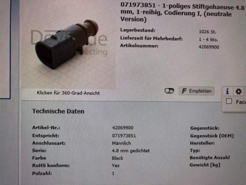

Edit: @BLiZZ87
Ich hab den Stecker 071973851 nur mit 4,8 mm gefunden. Du hast 5,8 geschrieben- meintest du 4,8 oder gibt es noch einen mit 5,8?
Dank schon mal.

am 12. Juli 2019 um 8:23
@Buddyl schrieb am 3. Juli 2019 um 18:22:12 Uhr:
Tip Top!!
Edit: @BLiZZ87
Dank schon mal.
4,8 mm ist richtig.
