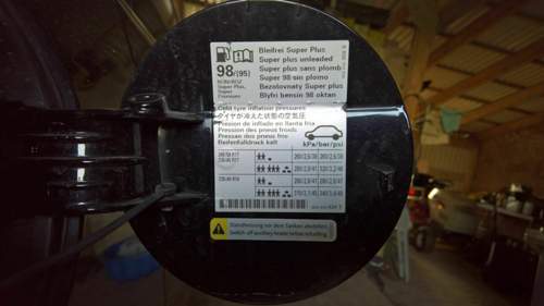

Ich hab auf mein CC 235/35/19 Sommerreifen drauf. Diese sind mittig abgefahren. Der Mensch von der Werkstatt meinte, es liege am Luftdruck. Nun wieviel ist bei 19 Zoll ok? Ich hab VA 2,6 und HA 2,4. Mir wurde aber empfohlen die 2,2 bar komplett zuhaben. Problem ist nur das mein RDKS Alarm schlägt. Was kann man machen? 2,2 bar ok?
Dafür gibts den Aufkleber an der, glaube ich, B-Säule oder Tankklappe?!
Btw: 2,2 bar sind definitiv zu wenig. Ich habe die Drücke der Vollast seinerzeit benutzt, dies waren zwischen 2,8 und 3,0 bar. Mit 2.6 fährst du gut.
Ich bewege mich seit jahren zwischen 2,8/2,9 und alles i O
Allerdings die 16Zoll mit 215
@Fuyamas

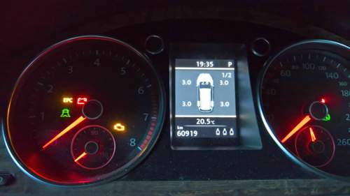

ich habe Serie 235/40 R 18 und das große RDK mit Anzeige im KI
dort ist bei mir in Normalbetrieb 2,8 bar bei 4Motion vorgeschrieben
für 19 Zoll kann ich nicht schreiben, die kommen bei mir erst, wenn die Reifen abgefahren sind als Komplettparket 😉
ich habe zwei Bilder gemacht, das erste ist selbst erklärend und das zweite zeigt das KI bei der jetzigen Außentemperatur, so schwangt diese Anzeige sehr stark, morgens 2,6 bar und in der Sonnen dann bis 3,1 bar, der eingefüllte Mittelwert ist aber 2,8 bar
Wp-20180512-19-31-50-pro
Wp-20180512-19-35-39-pro
In das RDKS-Steuergerät lassen sich (bspw. mit VCP) beliebige Tabellenwerte als Datensatz einspielen. Wenn ich mich recht erinnere, für bis zu 9 verschiedene Reifensätze.
Wenn die Reifen mittig mehr abgefahren sind als außen, dann bist du aber eigentlich mit zu viel Luftdruck unterwegs gewesen ...
