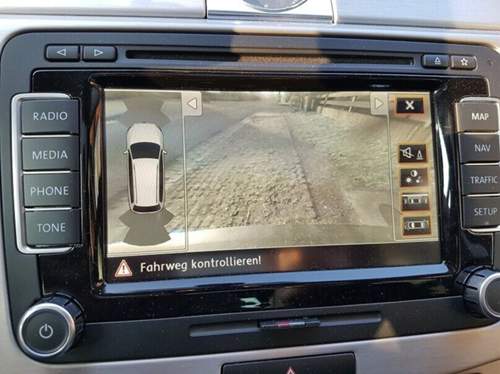

Hi, mir ist heute aufgefallen das meine RFK keine Linien mehr hat. Gibt es da evtl ne Lösung für?
Fehlerspeicher ist leider leer. Verbaut ist Serie nen RNS510 mit die RFK High.
Momentan ist es wie eine RFK Low 0.5 :-(
Fehler lässt sich momentan ohne Probleme reproduzieren. Als wären die Linien rauscodiert.
Adresse 37: Navigation (J0506) Labeldatei: DRV\1T0-035-680.clb
Teilenummer SW: 1T0 035 680 H HW: 1T0 035 680 H
Bauteil: RNS-MID H64 4020
Revision: AB001001 Seriennummer: VWZ6Z7M612xxxx
Codierung: 04010002010000A00011
Betriebsnr.: WSC 05314 000 00000
VCID: 33E4ED96EB40E85586-8066
Adresse 6C: Rückfahrkamera Labeldatei: DRV\5N0-907-441.clb
Teilenummer SW: 3C9 907 441 HW: 3C9 907 441
Bauteil: J772__Rearview 0020
Revision: 00H11000 Seriennummer: 525PA8-J23xxxx
Codierung: 0020007
Betriebsnr.: WSC 05311 000 00000
VCID: 681187391F5916C62E-803C
20180220-161227
ich habe es mal bei mir versucht im Auto 🙁
das RNS510 hat ja einen Touch Bildschirm, vielleicht auf das Kreutz oben rechst gekommen, dann sind die Balken bei mir auch weg, kommen aber wieder, nach Neustart und einlegen des Rückwärtsganges oder der Betätigung der Parktaste in der Mittelkonsole
Ansatz könnte eine 'Verstellung' im Menü sein, wenn nicht, weiß ich es auch nicht
Ganz im Gegenteil. Ich kann alles machen die Linien sind weg. Ich kann jetzt ans Auto gehen und den Rückwärtsgang einlegen und es kommen keine Linien. Lediglich die Kamera zeigt obiges Bild. Wenn ich das Kreuz drücke beendet das RNS510 die Kamera und geht auf PDC only.
Das Stg 6c scheint bei Dir ein Problem zu haben. Hast Du es mal für ein paar Minuten komplett stromlos gemacht?

@tomworld schrieb am 20. Februar 2018 um 20:11:56 Uhr:
ich kann auch nicht weiter helfen
Trotzdem danke ;-)
@wk205
Bezieht sich die Frage aufdie Ursache oder auf eine Lösungsversuch? Wenn du damit die Ursache meinst nein habe ich nicht gemacht, außer zum Batterie tausch der aber schon ein paar Wochen zurück liegt. Gestern hat ja alles noch funktioniert.
Im Falle eines Lösungsversuch werde ich das morgen gerne mal ausprobieren.
