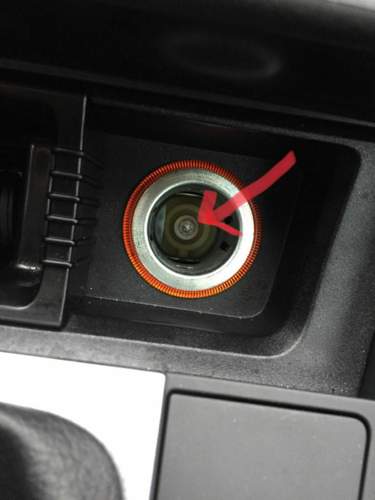

Mahlzeit zusammen
Hab mir ein neues Zigarettenanzünder gekauft weil ich da nur ein Stöpsel hatte. Sprich Nichtraucherpacket.
Mir ist aufgefallen dass innen so ein Plastikteil angeschraubt ist und dadurch funktioniert der Zigarettenanzünder nicht. Muss ich dieses plastikteil abschrauben und gut ist oder noch was beachten ?
Das Teil sieht aus wie Original. Das ist doch der Ring, der leuchten soll.
Ich meinte dieses plastikteil was innen geschraubt ist.
Äh, ok. Sorry.
hallo @AlexCC
das sieht nicht wie ein Zigarettenanzünder aus 🙄
eher nach einer 12V Steckdose
weshalb: eine Zigarettenanzünder-Dose hat immer zwei Bimetall-Klammern, die ab einer bestimmten Temperatur den eigentlichen Anzünder 'frei' geben
diese erkenne ich nicht in deinen Bildern und original in meinen KFZ ist es auch nicht mit einer Torx-Schraube so verbaut, eher vernietet und die beiden gemeinten Klammern sind deutlich erkennbar
lasse mir keine Vergleichsbilder machen, ich habe schon im Teilefilm geschaut und nix dazu gefunden 🙄
aber, wenn es deine Frage beantwortet, mach ich eine Aufnahme 'wie es original' aussieht 🙁
@tomworld Danke dir für die ausführliche Erklärung.
Ich wusste nicht mal das es ein unterschied gibt. Dachte immer das Zigarettenanzünder immer gleich ist. (peinlich)
Das was ich habe ist also nur eine 12V Steckdose um mein Handy zu laden und das wars.
irgendwas da umzubauen wird bestimmt nicht so einfach oder?
Hör mit rauchen auf oder nimm ein Feuerzeug
