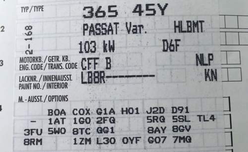

ich wollte mir Hintere Bremsbeläge für meinen B7 kaufen,beim Vergleich der PR Nummer finde ich keine passenden.
Wo dran liegt das?
Jo, hatte das Problem auch. Müssten "1KW" sein. Steht nicht da. Ist so
Weil da auf dem Datenträger nur Sonderausstattungen drauf sind und keinen Bauplan darstellt, wie man ihn aus ELSA WIN oder ERWIN kennt.
Alternativ kann beim Händler in ETKA anhand der Fahrgestellnummer eingesehen werden, was für Bremsen da drauf sitzen.
Dieser Datenträger von dir auf dem Bild ist aber nicht gleichzusetzen mit den Daten aus ELSA.
@Sigmo Wenn Du mir Deine FIN nennst, kann ich Dir die Teilenummer / PR-Nummer sagen.
Andreas
