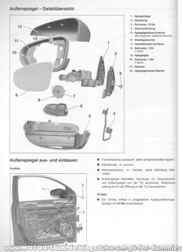

kann man die Styropor teile an den Außenspiegel nachbestellen?
Hallo, was meinst du genau? Das unter dem Spiegel?

@Hoolger44 schrieb am 4. August 2017 um 14:16:29 Uhr:
Die Dämpfung müsste das sein.
Das bekommst du einzeln, einfach zum freundlichen an den Teiletresen und bestellen. Mit Glück haben sie es sogar da.
