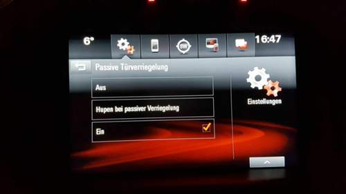

Sorry for OT, aber wo kann man das denn einstellen? 😕
Ich kann jetzt nur von meinem Wagen auf den Vorgänger schliessen, da ist es im Fahrzeugmenü zu finden. Fernentriegelung - Fernverriegelung ( Rückmeldung ) etc. pp.

@Chaoz_Mezziah , das hupen als Bestätigung der Versiegelung lässt sich auch ohne DWA einstellen.
VG Jan
Danke, werde ich morgen nochmal versuchen!

Nochmal eine Rückmeldung von mir: Es funktioniert! Es gibt im Menü zwei Punkte mit "passive Verriegelung" und deshalb hatte ich das wahrscheinlich übersehen. Danke nochmal für die Hilfe @Janer110680 und @Hapabla 🙂
