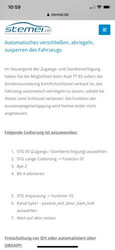

Das kann man mit VCDS freischalten
Danke für diesen Hinweis, aber "...die Funktion der Anklappung der Aussenspiegel wird hierbei nicht unterstützt"
ist ja dann enttäuschend.
Da hatte der Programmierer dann leider Feierabend....
Also lasse ich es so wie es ist, aber sowas finde ich peinlich.
Dafür gibt's allerhand andere Kleinigkeiten, die ich ausgesprochen gut finde bei dem Auto.
Schöne Pfingsten, und hoffentlich mal bald schönes Wetter für eine Spazierfahrt!
