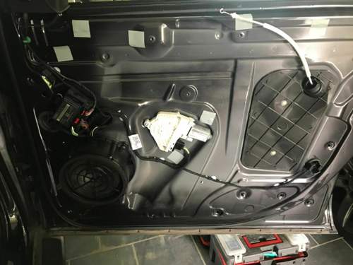

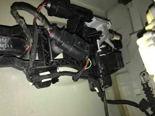

Meine Kuh Bj. 2008 hat auch Probleme mit den Griffen. Gibt es eine Möglichkeit diese stromlos zu machen bzw. zu deaktivieren per VCDS?
Hallo 540i_ATZE,
heute habe ich an meinem 4.2 FSI 2008 an allen vier Griffen die Steckverbindungen der Taster (Türverriegelung) ausgesteckt. Um diese zu erreichen, habe ich die Türverkleidung und eine Schutzabdeckung demontieren müssen. Der Stecker befindet sich unmittelbar hinter dem Türgriff und lässt sich nach ein paar Versuchen relativ einfach entriegeln und somit für immer vom Bordnetz trennen.
Der Griffschalter (zum öffnen der Türen) wird hierdurch nicht beeinträchtigt und funktioniert weiterhin tadellos.
Du benötigst auch kein besonderes Spezialwerkzeug. Torx T25 (4 Schrauben je Tür), einen Schraubendreher und ein flaches Eisen zum hebeln. Bei mir war das ein Schlüssel von einem großen Winkelschleifer (Flex). Zum Schutz des Lackes habe ich Panzertape um die Hebelwerkzeuge geklebt.
Gruß Kurt

Normal, das Türsteuergerät interpretierte den unplausieblen Zustand des Schließtasters als „gedrückt“ und in der Nähe des Schlüssels wirkte daraufhin die Komfortschließung. Probiere es aus, leg den Schlüssel ins Auto und drücke lange den Knopf...wo er noch funktioniert. Micha
