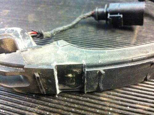

Wollte hier mal kurz meine Erfahrungen zum Thema Griffreparatur abgeben.
Die Drucktaster zum Abschließen funktionieren bei meiner Kuh rundrum nicht, daher habe ich mir in der Bucht 4 defekte Griffe für 1,5€ "ersteigert", um da mal rein zuschauen
Fazit: Die Dinger sind von so lausiger Qualität (speziell die Vergussmasse), da ist echt nichts zu retten. Die drei Drähte sind an eine flexible Platine angesteckt und schauen im Allgemeinen aus der Vergussmasse heraus. Dort sind sie direkt, ungeschützt, der Witterung ausgesetzt, da liegt nur noch die Griffabdeckung drüber. Selbst mit Glasfaserradierer und Lötwasser ist da nichts mehr zu machen. Das ist verantwortlich für den Fehler der Öfffnungsfunktion.
Beim Taster habe ich versucht, durch injizieren von diversen Flüssigkieten (Btranskribiert, Kontaktspray) den vergnazten Kontakt zu spülen. Meine Idee war, zum Schluss Kontaktfett einzubringen, um das Ganze später gegen Feuchtigkeit zu schützen. Geht aber auch nicht, die Kontakte sind hoffnungslos verrottet, keine Chance.
Werde also jetzt vier neue kaufen (Stück 175€ inkl. steuern) und nochmal für 120€ lackieren lassen und versuchen, sie selbst zu wechseln.

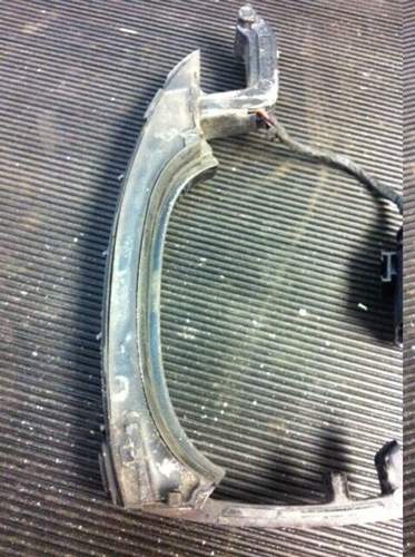

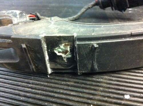

So, ich hatte jetzt endlich mal die Zeit, auch Bilder zu machen. Also wie gesagt, Hauptproblem ist die schrumpfende Vergussmasse und die Tatsache, dass die vergossenen Komponenten (Sind ja nicht viele) nicht tief genug in der Vergussmasse liegen. Ich hatte jedoch auch einen Griff, da war das Gummi des Tasters morsch und deswegen undicht.
Am ersten Bild seht ihr die Spalten, die sich zwischen Griffschale und Vergussmasse bilden. Hier dringt Feuchtigkeit ein, was erst einmal nicht kritisch sein sollte. Sägt man aber den Griff an der passenden Stelle auf, nämlich dort, wo die Anschlussdrähte auf die Soft-Platine aufgesteckt ist, dann sieht man schon den ersten Gnatz. Die Vergussmasse über den Anschlüssen ist viel zu dünn (Siehe weißer Punkt, hier ist die Vergussmasse schon porös.!
Wenn man jetzt diese hauchdünne Schicht komplett entfernt, sieht man das ganze Ausmaß des Schadens, alle drei Anschlüsse sind korrodiert. Hier etwas nachzulöten geht eigentlich gar nicht, das das erste, was weggammelt natürlich nicht die Anschlußstücke sind, sondern das hauchdünne Kupfer auf der Soft-Platine.
Ähnliches Bild beim Taster. Im fünften Bild sieht man oben am Griff einen winzigen kleinen Zipfel raussthen, das ist der Teil der Vergussmasse, der den Taster von der Außenwelt trennt. Auch hier viel zu dünn. Wie der Taster dann von innen aussieht, sieht man im nächsten Bild. Die Feuchtigkeit dringt also auch hier von oben ein (wenn die Griffe links montiert sind). Oder das Gummi ist porös. Was passiert, wenn man versucht, mit Kontaktfett den Taster zu schützen, sieht man im letzten Bild: Der Taster selbst hat sich aus seiner Position gelöst, ob durch das Fett selbst oder durch das Einbringen des Fettes, ist nicht nachvollziehbar.
Ich habe mir jetzt vier neue Griffe bestellt. Da werde ich noch mal prüfen, ob die Spalte zwischen Griffschale und Vergussmasse schon ab Werk bestehen, oder ob das ein alterungsbedingt ist. Auf jeden Fall werde ich vor dem Einbau der Griffe eine anständige Dichtmasse einsetzen. Wie oben bereits erwähnt, gibt es aus dem Dachdeckerbereich etwas, das auch auf nassen Flächen noch klebt, auch nach Jahren noch, und das eigentlich auch nicht aushärtet. (Hatte ich vor Jahren beim Hausbau, muss aber noch recherchieren, wer das herstellt.)
Das war es erst einmal an dieser Stelle.
