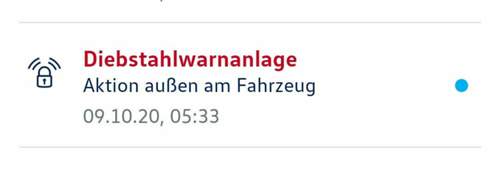

Gestern Morgen um 5:30 Schlüsselbatterie leer, beim Versuch des abnehmen der Abdeckung am Schloss legt die Alarmanlage los.
Ich hatte nie eine Anzeige bekommen. Glücklicherweise bin ich nicht wie üblicherweise um 4:50 los. 🙂
@Monkey72 schrieb am 10. Oktober 2020 um 09:35:49 Uhr:
... beim Versuch des abnehmen der Abdeckung am Schloss legt die Alarmanlage los.
Tatsächlich? In der Situation war ich allerdings noch nicht.
Die BA (MJ 20) zählt einige Situationen auf (z.B.):
Wann wird der Alarm ausgelöst?
- Beim Öffnen einer mit dem Fahrzeugschlüssel mechanisch entriegelten Tür.
Kein Wort zur Auslösung der DWA bereits schon beim Abnehmen der Schlossabdeckung.
Vielleicht hast Du zu kräftig am Wagen gewackelt. Dann geht die Huperei los. An der Plasteblende ist def. kein Sabotagekontakt
Das wird es gewesen sein, kam mir auch schon in den Sinn.
Lässt sich diese Schlossabdeckung denn so schwer lösen? Ich war noch nie in der Verlegenheit, muss ich doch tatsächlich mal trainieren. 😉
Sie lief mit kurzer Unterbrechung so 10 Minuten. Dachte das ist in Deutschland nicht so erlaubt. Ich meine erst als ich die Kappe wieder drauf drückte ging sie dauerhaft aus.
Anhang Meldung in CarNet Web&App Oberfläche.
