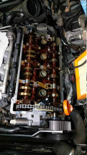

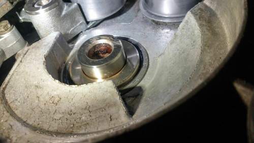

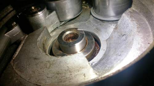

Hab heute mal den Ventildeckel abgemacht,sieht soweit alles i.o aus.Die Geräusche kamen doch von den NW,Ventilfedern...morgen nehme ich die NW raus gucken wie die Schlepphebel und co ausseh'n.
Neuer Zahnriemen KW-Simmerring ist morgen auch da
Moin,
Gestern Morgen Spanner bei VW bestellt,der freundliche meinte noch brauchst den Dichtsatz auch noch?ich wie ist der nicht bei dem Preis mit drin... konnte er mir auch nicht genau sagen,ob die kleine Metalldichtung mit bei ist.Finde für das Geld hätte die mit bei sein können.
Alle arbeiten kann man eigentlich gut machen ohne den Motor oder die Front zu demontieren.
KW-Simmerring konnte man auch gut wechseln ist zwar bisschen eng aber machbar.Bei der Riemenscheibe vom Keilriemen muss man nur die Metallleiste vorm Kühler bisschen zum Kühler randrücken,um die von der KW zubekommen.
Wo es Probleme gibt,ist wenn man den NW-Simmerring auf der Beifahrerseite hinter dem Riemenrad wechseln will,die Schraube ist so lang das man dafür die Front bisschen nach vorne kippen müsste.Auf der Fahrerseite geht das ohne weiteres die Schraube aus der NW zubekommen,man muss nur bisschen den Kühlerschlauch zur Seite drücken.
Heute nur noch Ventildeckel und neun Zahnriemen drauf,dann rollt der Dicke wieder 🙂
