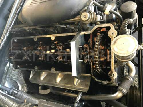

So, ich bin etwas ratlos ehrlich gesagt. Ich habe vor ein paar Tagen auf der Hebebühne gesehen das ich Öl am Kettenkasten verliere.
Jetzt lese ich in manchen Foren das dafür der Kopf runter muss was für mich aber keinen Sinn ergibt.
In meinem schlauen Buch „So wird’s gemacht“ steht nichts zu dem Thema drin.
Habe etwas Schiss das Kurbelwellenrad loszubekommen. Muss die kurbelwellenschraube wirklich immer neu gemacht werden?
Zur Info:
Fahre einen 318i VFL mit 116000km
Nochwas.... es ist definitiv der Kettenkasten und nicht das ölfiltergehäuse
Danke vorab für eure Tipps und Meinungen

Ich muss zugeben das ich nicht der schnellste Mechaniker bin, allerdings hatte ich das Glück eine Hebebühne zur Verfügung zu haben.
Ich habe morgens um 8Uhr zu zweit angefangen und gegen 10Uhr wurde ich dann allein gelassen. Ich musste zum anderen auch die Domstrebe demontieren um am Ventildeckel arbeiten zu können, zudem die Abdeckung vom Pollenfilter musste auch abmontiert werden.
Wegen dem großen Drehmoment, ich hatte da ehrlich gesagt großen Schiss davor, aber es ging mit dem Spezialwerkzeug wirklich easy.
Das lösen der Zentralschraube ist eher mit einem starren 22iger Ringschlüssel zu machen und den mit einem Stück rohr verlängern. Das Spezialwerkzeug (das ich derzeit veräußern möchte) wurde ebenfalls mit einem Stück Rohr verlängert und wurde nur gegengehalten. Die Schraube hat sich dann aufgrund der großen Hebelkräfte super und anstandlos gelöst.
Der Motor wird ja vorher auf OT gestellt und dann an der Kurbelwelle blockiert, die Nockenwelle (das Werkzeug wurde schon verkauft) wird auch blockiert.
Dann ist auch das anziehen mittels Drehmomentschlüssel überhaupt kein Problem, ich habe absichtlich auf den Einsatz eines Schlagschraubers verzichtet (das wollte ich meiner Kurbelwelle einfach nicht antun)!
Bei weiteren Fragen hierzu bitte eine PN an mich:-) Drehmomentschlüssel, Werkzeug Nummer #112410 und 112150 samt Arretierdorn für die Kurbelwelle ist da! Drehmomentschlüssel geht bei mir bis 350Nm
Achja....angefangen habe ich morgen um 8 fertig (Arbeit, Körper und Geist) waren um 17:30Uhr beendet. Ich habe kein Febi Satz genommen sondern die Dichtungen von Elring:
ELRING Dichtung für Steuergehäuse 919.897
ELRING Dichtring 214.680
ELRING 423.471 Dichtung Steuergehäuse
ELRING Ventildeckeldichtung 040.060
Drei Bond 3Bond 1209 Silikondichtmittel 30ml
Sowie der original BMW Dichtung für den Nockenwellensensor (Grüner Dichtring).
Den Kettenkasten habe ich sauber gemacht, die Dichtflächen mit Bremsenreiniger gereinigt und dann das Drei Bond Silikon drauf getan (beide Hälften) und dazwischen dann die Metalldichtung von Elring.
Das ganze ist wirklich aufwendig, aber es rentiert sich in meinen Augen!
Da dann eben eh schon alles offen war habe ich Kettenspanner, Steuerkette und alle Schienen gleich mitgemacht. Kette kann ich nicht beurteilen, Kettenspanner hatte ein paar Gebrauchsspuren, die Schienen allerdings waren makellos.
