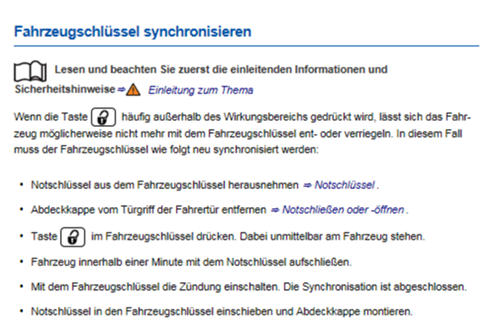

Es geht um die elektrische Heckklappe die beim Drücken des Symbosl am Schlüssel keine Reaktion zeigt, ...und ja...nur der eine Schlüssel...
In der BDA steht, wenn man zu oft einen FB Knopf außerhalb der Reichweite vom Fahrzeug drückt, muss man die FB neu anlernen.
Ein Zusammenhang mit Kessy ist darin nicht beschrieben, ich vermute aber dass Kessy tatsächlich auch nicht funktionieren würde, wenn es durch o.g. Grund nicht mehr läuft. Sollte eine FB gar nicht reagieren, die andere schon, sähe ich neben Batterietausch Anlernen als mögliche Lösung.
Dass eine FB teilweise funktioniert, während die andere normal geht, sehe ich eher als Fehler in der FB..z.B. kalte Lötstelle. Wäre seltsam wenn durch neu anlernen aus "geht ein bisschen zu geht in vollem Umfang wird".
