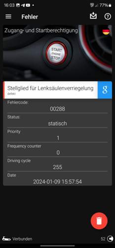

Alles schon kontrolliert, Kabel durchgemmesen. Spannung von 12V liegt an der ELV Klemme 1 .
Möchte jetzt eine gebrauchte Lenksäule einbauen lassen und den irgendwie auf N kriegen und abschleppen lassen. Störmeldung 00288 liegt an. Lieben Dank für die Idee windelexpress. Für weitere Lösungvorschläge wäre ich sehr dankbar.

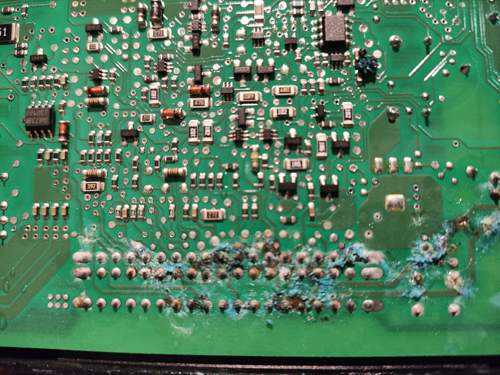

ist dein Kessy abgesoffen? Fahrerseite Teppich nass? Kessy ist unter dem Teppich. Dann musst du auf der Fahrerseite die Türleiste und damit verbundene Verkleidung abbauen, damit du den Teppich anheben kannst. Dann den Kessy ausbauen und öffnen/trocknen wieder einbauen. Wenn du Glück hast und Kessy noch funktioniert dürfte der Wagen starten Poste mal bitte einen kompletten Scan deines Phaetons nur als Datei hier.

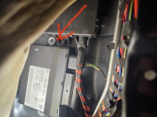

Danke und hat einer vielleicht eine Idee wie ich es am besten abschrauben kann. Es ist keine Mutter an der Schraube vom Kessy sondern irgendwas anderes.
LG
https://www.motor-talk.de/.../...-wird-nicht-erkannt-t7076576.html?...
LG
Udo
Kann man, wenn Gewinde drann ist mit einer Zange abdrehen, wenn das nur geriffelt ist mit einem Schraubenzieher unter der Scheibe ansetzen hochdrücken…
@scelebi schrieb am 21. Januar 2024 um 11:51:31 Uhr:
LG
Bin auch gerade dabei das Kessy auszubauen und an dieser stelle.
Wie geht sie denn raus ohne etwas kaputt zu machen?
LG
Das ist eine Klemmscheibe, die muß man mit Gewalt nach oben abhebeln

Klemme 1 am ELV ist die Datenleitung vom und zum Kessy. Das ist im Ruhezustand ein offener Eingang, die von dir gemessenen 12V kommen also vom Kessy (über den internen Arbeitswiderstand). 12V an Pin2 und Masse an Pin3 liefert das Kessy, aber nur für wenige Sekunden während der Schlüssel-Prüfung, anschließend werden beide Leitungen abgeschaltet. Es macht also wenig Sinn da was messen zu wollen, die übertragenen Daten vom und zum Kessy sind überdies schwer verschlüsselt.
Für den Ganghebel gibt es eine Not-Entriegelung, im PDF-File auf der letzten Seite beschrieben.
LG Günther
