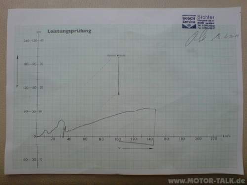

Nun wieder zum anderen Thema. Haben eben die Zündung geprüft, leerlauf hab ich auf 10 vor OT eingestellt gehabt, war super, verstellen tut er sich ab ca 2500 auf ca 33 vor OT. Haben dann die Abgase getestet und siehe da, hier ist noch n dicker Hund begraben. Standgas hab ich ja letztes Jahr noch nach Jans Anleitung eingstellt, dem Testgerät, Drehzahl und gehör nach zu Folge hab ich das perfekt hinbekommen, super Abgaswert, läuft ohne gewackel schön rund bei ca 800 Umdrehungen im Stand. Allerdings sobald man halb aufm Gas ist, läuft er viel viel viel zu fett ! Zündkerzen sind alle Rabenschwarz Ich hab ja jetzt die 125er HD drin und die 180er LKD gelassen, weil es ja hier geheißen hat er wär mit der 115er HD zu mager... Auf jeden Fall meint der Meister aus der Werkstatt, dass ich ne größere LKD einbauen soll. Ich mach diese Probiererei mit den Düsen nur, weil mein Cousin CNC Fräser/Dreher ist und mir solche Düsen drehen kann. Ich weiß nur nicht, wie ich jetzt weiter vorgehen soll, ich glaub nicht dass DAS soviel PS schluckt und wenn was am Motor kaputt wär läuft der doch nicht so perfekt rund in allen Drehzahlen..... hab ich den falschen Motor drin oder was....

Hi, also verstellen tut der natürlich schon vor den 2500. Was das genau für n Verteiler ist weiß ich nicht, ich hab den Motor so gekauft. Ich hab eben n Problem und zwar, ich will das ganze Gedöns mit der Einstellerei aufm Prüfstand erst machen, wenn ich das alles wirklich eingetragen bekommen hab ! Ich hab keine Lust ewig rumzumachen und Geld zu bezahlen dafür,dass der tüv dann sagt NEIN. Ich versuch den jetzt SO wie er ist mit den 58 PS eingetragen zu bekommen, samt Auspuff. Das dauert aber noch bis erste 2 Mai Wochen, was mich auch total nervt jetz wieder solange zu warten ! Wie wird jetz nochmal AU gemacht ? Im Standgas oder auch bei höheren Drehzahlen ? Weil wenn der bei höheren Drehzahlen testet und da 11 % Abgas rauskommen wie jetzt dann hab ich auf gut deutsch die Arschkarte. Ich hab keinen Hänger bzw weiß auch nicht wo ich n Hänger besorgen kann, auf den n AUTO passt.... S nächste ist, ich will die Vergaser so wie die aussehen gern noch Ultraschall reinigen lassen bzw nach Flats Methode auslitern, dass da alles passt. DAS widerrum sollt ich wohl VOR dem Bernauer machen, weil wenn ich des Teil abbau und so dann ist sicher wieder alles verstellt, bis auf die Düsen natürlich. Man mich nervt grade echt alles von a bis z, am liebsten würd ich alles liegen lassen und drauf **** ganz ehrlich. Nix funzt ! Und ich glaub auch nicht, dass die richtige Bedüsung auf einmal um die 23 PS rausholt..... Was den Zündverteiler angeht keine Ahnung, soll ich den jetzt drinlassen oder soll ich gleich n anderen kaufen ohne Spiel bei der Welle.... Wenn ja, welchen und wie bau ich das Gedöns aus und wieder ein ? Danke Leute ich geh jetz pennen.....
So, ich bin grad nomml aufgestanden weil mir was durch den kopf ging und ich noch was gelesen hab^^ sorry dass ich immer so viel schreib. Die gemessenen PS bei mir sind aber doch die am Rad anliegenden PS und nicht Motor PS wenn ich das richtig deute. Von dem her kommt die Leistung mit 58 nämlich prozentual (wie ich an vielen beispielen gesehen hab) nah an zb 75 PS. Wenn ich jetzt noch die unbedüsten Vergaser hinzurechne schätz ich schon, dass ich auf 80 PS komm oder habe ich einen Denkfehler hier ? Was mir auch aufgefallen ist, ist dass mein Motor üüüüübel lange braucht, um warm zu werden, bis der auf 90 Grad ist vergeht ne halbe Ewigkeit, OBWOHL ich keinen Zusatzölkühler verbaut habe ! Liegt das am offenen Motor wie es beim Buggy der Fall ist ? Also Messstab hab ich eigentlich einen, der angeblich nicht für Typ 4 geeignet ist, Ölstand zeigt dieser aber korrekt an. Temperaturfühler wurde mit kochendem Wasser überprüft, ist auch paletti. Kann mir mal jemand n Beispiel geben, wielange eurer zum warmwerden braucht, so streckenmäßig ?

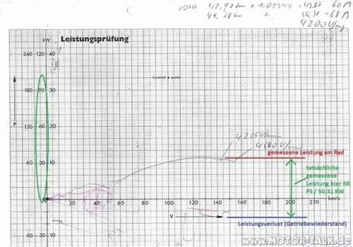

Bei so einer Leistungsprüfung wird die Leistung am Rad gemessen (beim Beschleunigen) und dann wird beim Runterbremsen der Getriebewiederstand gemessen. Das wird dann beides zusammengezählt und dann kommt da die din Leistung raus (also die "echten im Brief einzutragenden PS).
Hast Du ein Leistungsdiagramm vom Bosch dienst bekommen?
Ich hab mal so ein Leistungsdiagramm von Bosch rangehängt und mit Pfeilen gekennzeichnet, wie man das liest.
Guten morgen, achso ist das. Ja habe ich, ich habs unten angehängt. Danke. In dem Fall lag ich wohl falsch mit meiner Theorie.
jo, das Diagramm sagt 44 KW - 59 (echte)PS...
