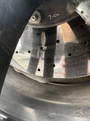

vor kurzem musste ich auf der Autobahn eine starke Bremsung von ca. 200 auf 80km/h durchführen. Die Keramik Bremsen haben wunderbar gegriffen, jedoch spürte ich nach erneutem Bremsen ein ruckeln was bis heute anhält. Das ruckeln tritt nun allerdings lediglich bei höheren Geschwindigkeiten ab 80-120 km/h auf und auch nur wenn die Bremsen etwas warm gefahren sind.
Ansonsten quietschen die Bremsen vorne stärker als vorher, auch wenn sie warm gefahren sind hält das quietschen an. Normal ging das nach warmen Bremsen immer weg und kam wieder wenn sie abgekühlt waren.
Nachdem ich mir die Bremsscheiben nun mal angeschaut habe, konnte ich kleine Abplatzer der Beschichtung erkennen und bin damit heute direkt zur BMW Werkstatt gefahren. Termin gibts natürlich erst in 2 Wochen, allerdings war er so nett und hat eine erste Sichtung gemacht. Ergebnis war natürlich direkt das die Bremsen mit "großer Wahrscheinlichkeit" getauscht werden müssen. Die Abplatzer (1x Scheibe links und 1x Scheibe rechts) sind aber noch ziemlich klein (0,5 - 1cm).
Meine Frage ist nun, können diese Schäden (siehe Fotos) für das ruckeln verantwortlich sein?
Wie kann das generell sein, dass die Keramikbremsen solche Schäden erfahren? Die Bremsen sowie das Fahrzeug sind 85.000 km gelaufen, ohne Rennstrecke oder häufigere starke Bremsmanöver. Man hört ja sonst immer das die locker ihre 200.000 - 300.000 km halten sollen...
Hat jemand Erfahrungen mit Instandsetzung von Keramikbremsen wie z.B. bei Anbietern wie www.rebrake.de ?
Scheibe links
Scheibe rechts
Scheibe rechts

Die BMW Niederlassung in Berlin zieht sich raus und sagt die Entscheidung auf Kulanz liegt nicht beim Händler sondern bei der Gewährleistungsabteilung. Der Serviceberater in der Niederlassung sagte aber auch er sieht wenig Chancen darauf das die Bremsen auf Kulanz gewechselt werden, da man ja nicht wisse wie und wo das Fahrzeug bewegt wurde, ich könne ja viel erzählen aber Beweise gibt es keine.
Ich wollte es trotzdem weiterhin probieren und durfte mich mit dem Kundenservice rumschlagen der den Fall eröffnet hat und schreibt sie leiten das an die Spezialisten in der Niederlassung weiter. Die melden sich wieder bei mir und erzählen das gleiche wie beim
ersten mal… also schön Pingpong und niemand möchte die Zuständigkeit übernehmen.
Ich überlege nun einen Gutachter zu beauftragen der überprüft ob es sich um Materialfehler handeln kann.
Hat jemand noch eine Idee?
