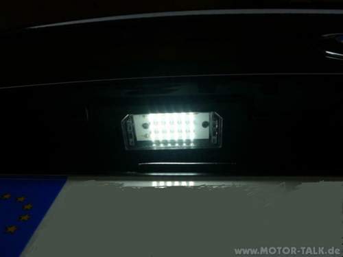

Hallo Freunde,
wie die Überschrift schon sagt suche ich eine Kennzeichenbeleuchtung
mit LED die auch in der Straßenverkehrsordnung zugelassen ist.
Ich habe sie bei einem 1er BMW gesehen.
Meine Frage lautet: Hat schon jemand versucht die Beleuchtung von
einem 1er in einem 5er einzubauen?
Gruß: Basti

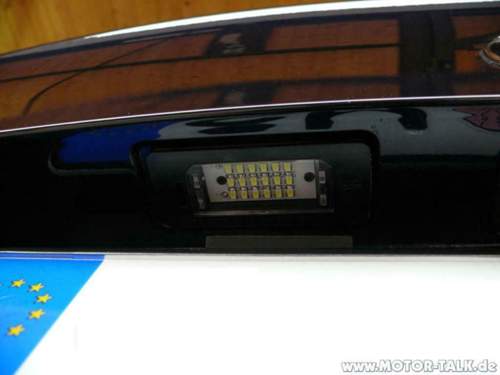

Ganz kurz und gut, einfach bei Hypercolor die Kennzeichen LED holen, austauschen und gut ist, super Optik mit Widerständen. Siehe bei mir.
Gruß.
Oder die hier, die gibts bei mir.
Sind komplett mit Einsatz und machen keine Probleme beim Checkcontrol.
MfG  André
P1030244
... und noch eins ...
P1030245

Hallo Peter,
OK, ich werde sie mir bestellen obwohl sie keine STVO haben. Aber du meinst die mit inkl. 2 Checkwiderstände?
Da habe ich aber noch eine Frage, wie komme ich an die Birnen dran?
So wie ich es gesehen habe ist bei mir nichts zum aufschrauben, nur ein Schlitz.
Gruß: Basti
Hehe das war mein Tipp🙂 ich bekomm die Provision😉. Ja mit Widerstand sind bei mir schon seit Monaten drin funktionieren und sind sehr schön hell. Wirken wie Original. Ausbau ganz einfach Schraubenzieher vorsichtig in den Schlitz und dann etwas zur Seite schieben dann läßt sich Einheit aushebeln. Geht besser wenn Kennzeichen ab ist, mußt Du probieren.
