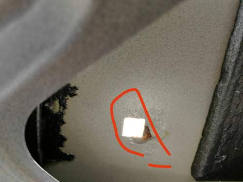

Also folgendes Problem hinten die kennzeichenschrauben sind kaputt wenn ich mir aber 4 neue schrauben hole bringt das nichts weil auch die Mutter dahinter gewechselt werden muss
Aber wie kriegt man die raus damit man 4x neue Mutter reinpackt wie aufwendig ist das ?

Damit das Schraubenloch kleiner wird , wie beim Dübel in der Wand .
Denke mal deine Schraube rutscht ins " Loch "

beim Kombi ist das ganz einfach zu wechseln. An den 2 Griffen der Heckklappe 4 Torx Schrauben Raus drehen, vorher die Abdeckungen raushebeln. Die Innenverkleidung dann mit etwas Kraft abziehen, ist nur geklipst. Dann von innen mit einer Zange die 4 Plastikmuttern zusammen drücken und raus drücken.
Neue Plastikmuttern von außen rein drücken und alles wieder zusammen bauen.

Ganz unbegründet ist deine Sorge zwar nicht, denn das sind potentielle Stellen für Kantenrost, der sich unter dem Lack ausbreiten kann, aber ganz ohne einen Lackabplatzer an der Bohrung kann das niemand machen. Entscheidend ist einfach, dass die Stelle dann auch wieder vor Rost geschützt wird. Das ist auch das Aufwendige an der Sache, da hier bei fachgerechter Beseitigung des "Schadens" Grundierung und Lack durchtrocknen müssen. Beim anschließenden Wiedereinsetzen der Hülsen kann erneut der Lack an den Kontaktflächen beschädigt werden, deshalb auch noch von innen Hohlraumschutz auftragen.
Da Du offensichtlich sehr besorgt um den Lack bist, kannst du ja evtl. in der Werkstatt ausbohren lassen, dann in Eigenregie den Lack ausbessern und nach Aushärtung des Lacks die Hülsen in der Werkstatt verquetschen lassen.
Wenn du die Verkleidung auch selber montieren kannst, hast du auch noch die Möglichkeit, mit Hohlraumwachs nachzubehandeln.
dem ist nichts hinzuzufügen. Es sind in das lackierte Blech eingepresste Hülsen. Allein dabei wurde der Lack schon beschädigt. Bisher rostete das nicht, weil die Beschädigung abgedichtet war. Dem ist nun nicht mehr so. Es wird also rosten, so oder so. Wenn die neuen Hülsen drin sind, auf beiden Seiten mit Wachs abdichten
