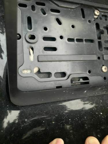

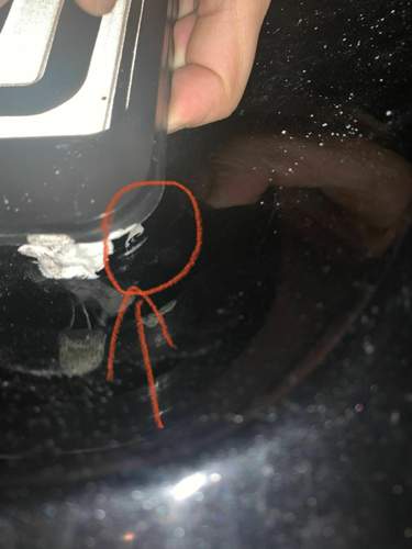

Also folgendes Problem hinten die kennzeichenschrauben sind kaputt wenn ich mir aber 4 neue schrauben hole bringt das nichts weil auch die Mutter dahinter gewechselt werden muss
Aber wie kriegt man die raus damit man 4x neue Mutter reinpackt wie aufwendig ist das ?
Damit das Schraubenloch kleiner wird , wie beim Dübel in der Wand .
Denke mal deine Schraube rutscht ins " Loch "

Da werden die eingepressten Muttern locker sein. Von hinten aufmachen, mit der Kombizange festhalten und vorne losschrauben. Man kann neue Muttern einsetzen (lassen) oder per Blindniete einsetzen (lassen). Alternative: Man setzt Schrauben mit Muttern ein und muss dann halt jedesmal von innen ran oder klebt das mit Zweikomponenten Kleber fest. Da sollte man aber auch wissen, was und wie man es macht.
Mal nebenbei: Verwende bitte Unterlegscheiben. Und wenns nur die aus Kunststoff zum Herausbrechen aus dem Kennzeichenhalter sind. Ist ja übel, wie das "befestigt" ist.

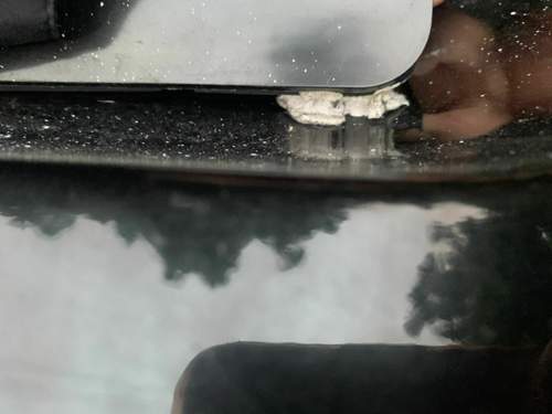

Das Problem ist die Korrosion der Alu-Einziehmuttern im Winter durch Streusalz.
Der Austausch ist etwas zeitraubend: Verkleidung des Deckels demont., Schrauben herausdrehen, falls fest, abschneiden und ausbohren. Dann die verbleibende Mutter vorsichtig ausbohren, das lackierte Blech nicht verletzen! Metallspäne gründlichst aus dem Deckel saugen, sonst korrodiert der Deckel von innen am Falz, wo sich die Späne sammeln.
Für die neuen Muttern gibt es eine Einziehzange, man kann sie aber auch durch Eindrehen der neuen Schraube festquetschen. Etwas Hohlraumwachs von innen im Arbeitsbereich aufbringen schadet nicht!
Bei der Wiedermontage des Kennzeichens unbedingt Fett ins Gewinde geben, sonst verbackt die neue Schraube auch wieder!
