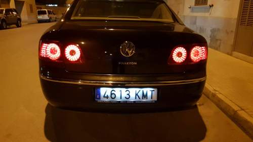

Hallo alle zusammen !
Hab gestern meine neu Lampen bekommen
Originale von VW ??. 26€ pro St.
Und nach 20 min. Arbeit—- Ergebnis gefehlt mir.
5248a350-49ea-467c-8130-7f49f871c0db
0dcc6e45-5279-4382-a270-12f181d444de
5819cde6-35a5-472f-abba-d95486cf7c72
TOP!!!
Schaut irgendwie besser aus als meine Lösung mit LED-Sofiten ...
Wobei, wenn auf dem Bild nicht richtig zu erkennen, dann den Kennzeichenhalter entfernen sollte, dann wird die Beleuchtung gleichmäßiger.
Mit Kennzeichhalter
Ohne Kennzeichenhalter
Wie bkeommt man das Kennzeichen ohne Halter and den Phaeton (auf eine Weise die auch dem TÜV gefällt)?
ob das TÜV Konform ist weiß ich nicht, aber ich habe ein Karosserieklebeband von 3M benutzt. Hält bis dato bombenfest.
Hi, die Halterung ist normal mit zwei Schrauben an die Karosse angebracht. Halterung ab, Abstand messen, oder neu Bohren. Kennzeichen auch Bohren und mit Zwei schrauben direkt an die Karosse dran.
Ich würde evtl mit zwei Unterlegscheiben Arbeiten damit das Kennzeichen etwas vorkommt.
LG
