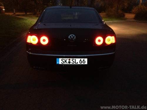

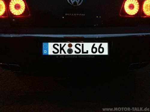

Bei meinem P ist bei dem Stoßstangen-Kabelsatz (Kabelsatz für PDC und Kennzeichenbeleuchtung) ein Stecker, der lose ist. In der Kennzeichenblende und der Stoßstange ist hinten eine rechteckige Öffnung zum Anschließen an das SLN.
Der Phaeton hatte es aber auch ab Werk als Sonderausstattung und es ist in der Ausstattungsliste aufgeführt: 6P7 - Kennzeichenträger hinten, selbstleuchtend
GP0 - 02/2005

wovon redet Ihr ? Von dem originalen VW Kennzeichen ( made bei Utsch) ? oder von dem 3M SLN ? oder redet ihr von dem G-Lumic ?
Abgesehen davon funktioniert das sehr edle Utschkennzeichen nur mit einem elektronischen Vorschaltgerät und ist somit das einzige Kennzeichen , was eine korrekte Programmierung der Umfeldbeleuchtung zulässt,
Übrigens : Wer an dem vorhandenen Stecker eines mit Werksvorschaltgerät bestücken Phaeton ein 3M oder G-Lumic anschliesst, wird sich wundern... 😁

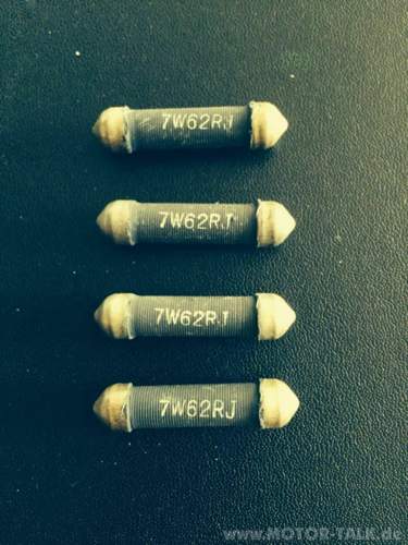

Die Vorwiderstände haben den gleichen Widerstand wie die Sofittenleuchtmittel selbst und werden an Stelle dessen eingesetzt. ( nur beim G-Lumic und 3M ). Sollte man auf jeden Fall einsetzen. Oder ,- hab ich auch schon gesehen , es werden die durchsichtigen Kennzeuchenleuchten mittels schwarzen Klebeband abgetaped.

Auch wird es bei dieser Schaltung zu einer Fehlermeldung kommen wenn nicht der genau Widerstand einer Funtionierenden Kennzeichenleuchte herscht.

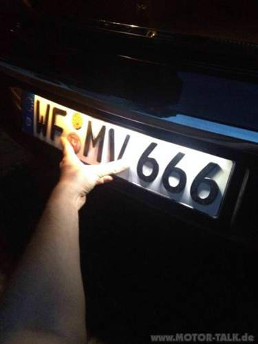

Mein Sohn hat gestern bei meinen die Original LED Kennzeichnen Beleuchtung eingebaut, sieht richtig gut aus.
Zum Vergleich, ist links die alte noch drin.
Ich hatte auch so meine Bedenken mit Doppelseitigem Klebeband.
Aber schön sauber reinigen mit Glasreiniger und mehrere Schichten Klebeband und fertig.
Hält seit Januar und egal ob Hochdruckreiniger oder Waschstrasse klebt immer noch.
