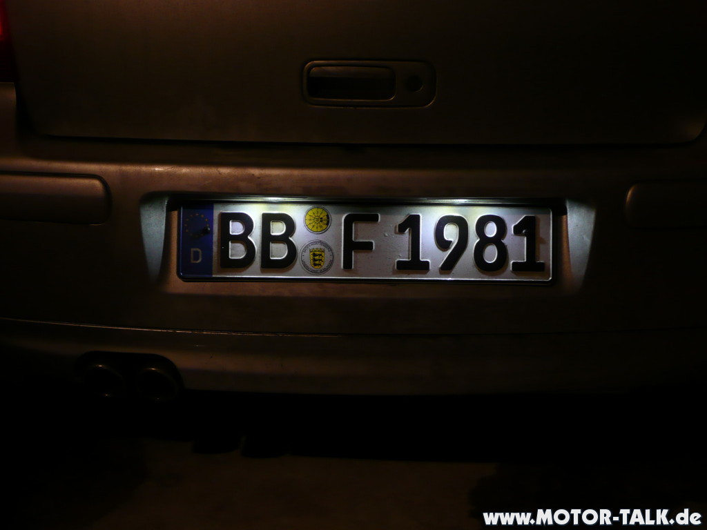

hab die bmw leds vom 1er drin. kanns nur empfehlen. 15min und fertig.
bild im anhang
P1010772
und hier eins bei dunkelheit
http://www.motor-talk.de/.../Attachment.html?attachmentId=644663

danke für eure infos erstmal
@ Colossus
wie haben die leuchten bei dir gepasst ?? musstest du viel nacharbeiten ??
wie hast du es grob gelöst bei dir ?
also die anderen bestellen ja immer die leuchten vom 3er oder 5er bmw die sind schmaler und man hat
so einen spalt und kann die leuchten nicht schrauben. die vom 1er sind breiter. man muss aber
dadurch die öffnung an der stoßstange breiter und länger machen. mit ner groben raspel. dann kann man
die dinger reinschrauben. die stege hinten hab ich alle abgezwickt. passt super. und ist fest.
