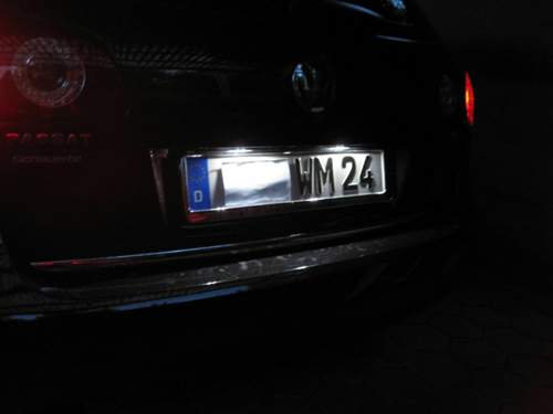

So Kennzeichenleuchten sind schon heute gekommen und auch gerade eingebaut .
Die alten Leuchten müssen mit einen kleinen Kunststoffkeil demontiert werden , wenn man die Neue sieht ist es klar wo angesetzt werden muß .
Benötigt werden im Mj 2009: 2 Steckergehäuse mit der Et Nr. 4B0 971 831
sowie 2 Leitungen ET Nr. 000 979 009 E
4 Quetschverbinder und Gewebeband zum Isolieren
ab 2010 passt alles ohne Änderungen !
Codiert werden braucht nix , wichtig : vor dem Einrasten der Kabel in den Stecker die richtige Polung ausprobieren !!!

kannst du auch fotos in der nacht machen wie dat aussieht? vlt wie weit das umfeld beleuchtet wird, hätte gerne den vergleich zu meinen Dectane LED's..-
danke
Hier mal ein Bild in der Dunkelheit .
Es ist wie zu erkennen nur das Kennzeichen schön kühl weiß ausgeleuchtet,
keine Blendung oder Beleuchtung der Heckklappe .
