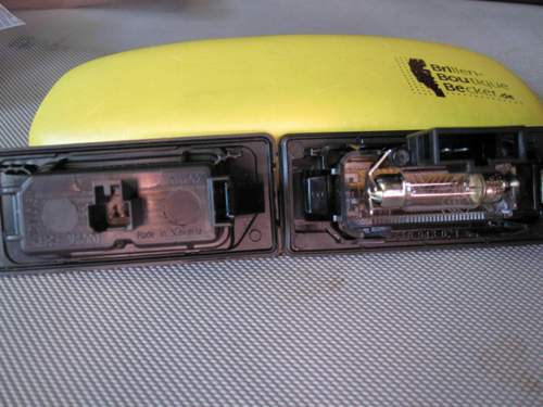

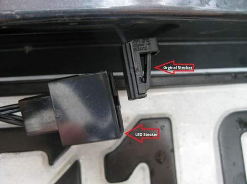

Weiß ich nicht welche ich habe. Ich hatte mal LED Beleuchtung gekauft die hatten nicht gepasst wegen Stecker. In dem Bild kann man sehen was für eine ich habe bin mir aber nicht sicher. Hoffe die passen Bild Siehe anhang

du hast den neuen Stecker und die Leuchte wohl noch den alten.
Jetzt kannst du entweder dein Stecker gegen den alten "umlöten" oder du holst dir die von VW.. die müssten doch auf die neuen stecker haben oder?!

Das ist exakt der richtige Stecker für die Originalen von VW , einfach plug + play + :D

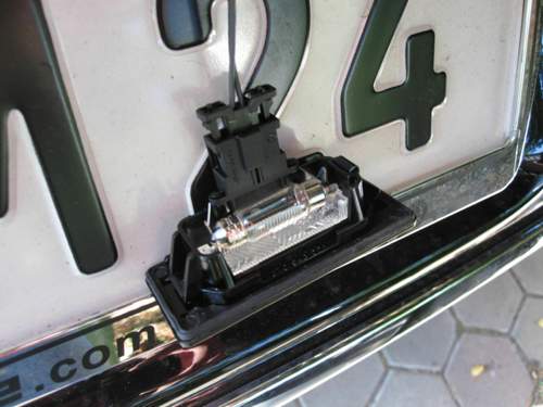

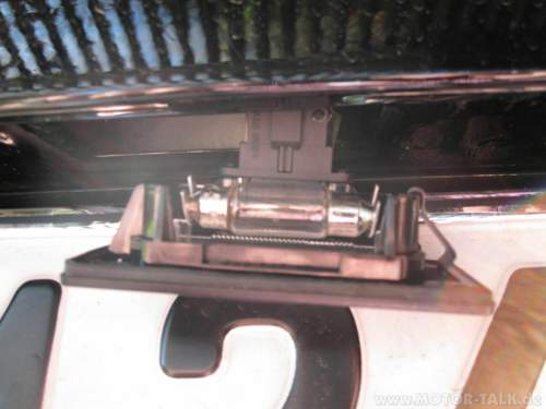

So Kennzeichenleuchten sind schon heute gekommen und auch gerade eingebaut .
Die alten Leuchten müssen mit einen kleinen Kunststoffkeil demontiert werden , wenn man die Neue sieht ist es klar wo angesetzt werden muß .
Benötigt werden im Mj 2009: 2 Steckergehäuse mit der Et Nr. 4B0 971 831
sowie 2 Leitungen ET Nr. 000 979 009 E
4 Quetschverbinder und Gewebeband zum Isolieren
ab 2010 passt alles ohne Änderungen !
Codiert werden braucht nix , wichtig : vor dem Einrasten der Kabel in den Stecker die richtige Polung ausprobieren !!!
