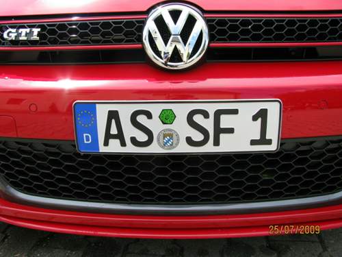

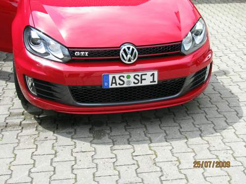

Halo jungs, habt ihr nicht mal die bilder von meinen gesehen. habe auch einen GTI und ein 42cm kennzeichen!
hab mal bilder angehängt wie es bei mir aussieht.
jo das sieht gut aus *daumen hoch*🙂

hallo
hast du einfach den grundträger abgeschraubt und dann löcher in die stoßstange bohren müssen, oder wie bist du vorgegangen?
mfg

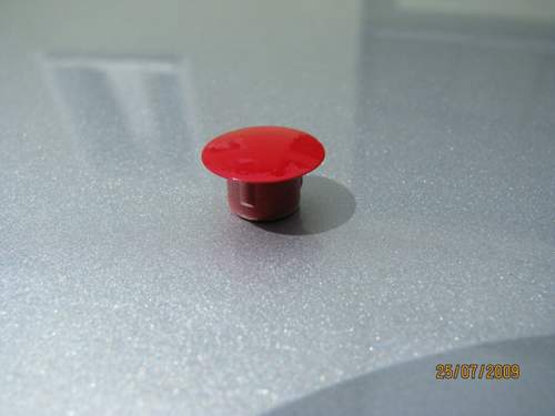

Der Grundträger ist mit vier Clipse befestigt. Diese werden durch einen Stift, der in der mitte der clipse sitzt gespreizt. Diese einfach mit einem kleinen durchschlag oder so rausdrücken und der Grundträger kann entfernt werden.
Daraufhin hab ich dann mein Nummerschild OHNE zu bohren befestigt.
Anschließend hab ich die Kappen (weiter oben Bilder und der komplette Thread) mit so einem scharzem karosseriekleber eingeklebt. Dieser hält bis jetzt noch und man sieht aus zwei meter entfernung kaum mehr die kappen.
Liest euch doch einfach mal kurz die 7 Seiten durch, dann solltet ihr eigentlich alles über die befestigung für das Nummernschild vorne wissen. LINK
