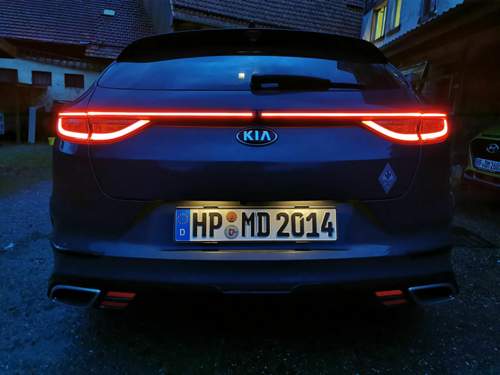

Ich habe es getan und ich muss sagen....Perfekt!
Habe die Philips 127994000KX2 genommen und sie sind wirklich nicht zu hell und leuchten etwas mehr aus beim Rückwärtsfahren
Erstes Bild vorher und dann nachher
