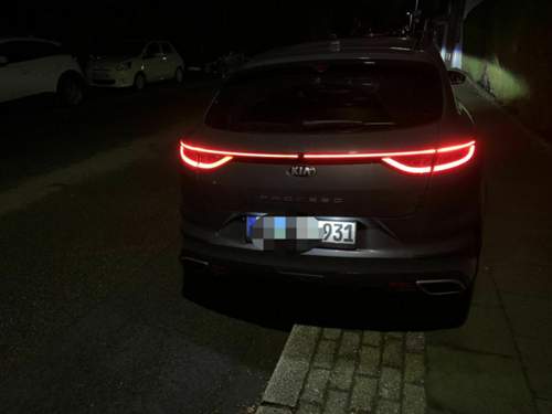

Da es hier immer mal wieder unterschiedliche Aussagen gab, hier mal meinen Erfahrungsbericht.
Ich hatte mir die Philips 127996000KX2 für den Innenraum und die 127994000KX2 für die Kennzeichenbeleuchtung gekauft.
Der Innenraum ist nun, gerade in der Dunkelheit, optimal ausgeleuchtet. Dabei wirkt es gar nicht (wie das Bild vermuten lässt) überhellt oder künstlich. Die Dimmfunktion, nach starten des Motors bei geschlossen Türen, funktioniert einwandfrei. Kein Flackern oder ähnliches.
Aufgrund der doch empfindlichen Rückfahrkamera, entschied ich mich für die etwas „schwächere“ Version dort. Und ich muss sagen, perfekt. Nicht nur der Anblick von hinten ist nun viel stimmiger, auch die Lichtausbeute ist optimal. Der Boden wird nur minimal mit beleuchtet und die Kamera bekommt in voller Dunkelheit noch ein bisschen Lichtunterstützung.
Zum Ausbau kann ich nichts sagen, hier habe ich auf die Unterstützung eines Fachkundigen zurückgegriffen.
Die doch üppigen ca. 36€ für diese vier Lampen, sind meiner Meinung ihr Geld wert.
Ich werde nun demnächst Kofferraum und die Deckenbeleuchtung in der 2. Sitzreihe in Angriff nehmen.

Habe mir jetzt auch die Philips 4000K für die Kennzeichenbeleuchtung gekauft. Meiner Meinung nach sind diese nicht zu hell. Das Licht ist schön weiß und nicht mehr rötlich. Es passt einfach viel besser zum Auto. Das Wechseln war in 5 Min. erledigt. Kann ich nur empfehlen.
