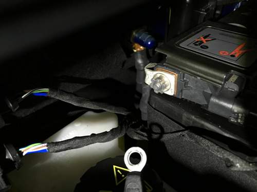

ich bin eigentlich aus dem SEAT/Skoda Bereich, aber da der Golf ja auch mit dem 1.5 TSI Motor gebaut wird, dachte ich, ich frage mal hier nach:
Ich möchte gerne ein CTEK Adapterkabel an der Batterie anbringen. Aber am Minuspol ist diese Spezialmutter angebracht (siehe Bild).
Weiß jemand, wie die genaue Bezeichnung ist und wie das passende Werkzeug dazu heißt?

Im Zweifelsfall: Wasserpumpenzangen-Mutter.

Außenvielzahnschraube. Bekommt man im Werkzeughandel eine Nuss für.
Dafür sind's zu wenig Zähne.
Evtl, eine SuperLock-Schraube
https://www.kstools.com/.../superlock-stecknuss?c=1001575117

Wikipedia und Google meinen das ist eine "Hexalobular" Schraube (auch 6-Lobe oder Hexalobe).

Also bin ich zu Hause mit einer guten, schmalen WaPu Zange dran gegangen und habe sie gelöst bekommen.
Hexalobe passt nicht, da die Übergänge eher eckig sind.
Eine Torx Plus Nuss könnte passen.

Hast recht. Sieht nach Torx Plus aus.
Ich bleibe bei SuperLock
Wieder so ein Mist der Hobbyschrauber abhalten soll. Eigentlich sollte man den Hersteller dafür verklagen. Batterie abklemmen/ausbauen muss jedem ohne Spezialwerkzeug möglich sein.
Aufhalten würde mich die olle Spezialmutter nicht lange. Zur Not kann man sich die Nuss auch selbst anfertigen. Wirtschaftlicher ist aber sicher die rechtzeitige Beschaffung.
