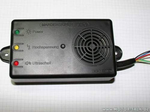

Ich war auf der Suche nach einem geeigneten Marderschutz.
Nach mehreren recherchen bin ich dann auf den "Mardersicher MS12V" gestoßen und habe ihn auch gleich gekauft.
Der MS12V arbeitet mit Hochspannungsplättchen (Weidezaunprinzip) und zusätzlich mit Ultraschall im Bereich von 17-35kHz bei ca. 115db Schalldruck.
Meine Themenfrage "Kennt jemand den Mardersicher MS12V" bezieht sich hauptsächlich auf die Geräusche, die das Gerät von sich gibt.
Bei meinem MS12V höre ich wärend des Betriebes nahe des Lautsprechers nur eine leises "Summen", ähnliche dem einer Stubenfliege oder Biene in einem Glas (Bestes Beispiel, das ich finden konnte.)😁
Von dem Ultraschall höre ich wärend des Intervalles und wenn ich ganz nahe an den Lautsprecher lausche nur zwei sehr kurze leise abschwellende hochfrequente Töne.
Nicht das jemand denkt, was ist denn das fürn Depp, Ultraschall kann man natürlich nicht hören, muss ich dazu sagen, dass ich nach einem Indiz zur Funktionssicherheit suche, die mir bestätigt, dass das Gerät auch einwandfrei funktioniert.
Bei einfacheren Geräten, die mit ~17kHz Festferequenz arbeiten, "habe ich in meinem Alten Wagen verbaut🙂" hört mann diese Frequenz bei genauen hinhören sogar sehr laut.
Meine Fragen nun:😕
Hat jemand so einen MS12V bereits verbaut?
Hört man bei diesen Gerät gar keine Geräusche, oder hört man auch hier nur ein leises Summen?
Im Vorraus schon mal vielen Dank für euer Bemühen

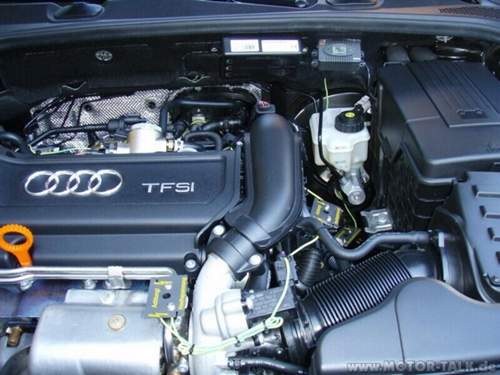

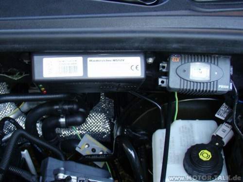

Zum Thema anschließen, hier noch ein Link und zwei Bilder wo meiner verbaut ist.
Einbauanleitung MS12V
Die Steps 1-4 + 6 habe ich bei mir genau so durchgeführt, neben meinem Batteriekasten.
Bei Bedarf mach ich noch ein paar Detailaufnahmen mit Schärferen Bildern und genaueren Angaben, einfach nachfragen.😉

bin noch nicht zum einbau gekommen. werde das aber diese woche in angriff nehmen da die marder-saison wieder beginnt.
funktioniert das wirklich mit befestigung nach unten am saugrohr beim TFSI?
möchte die batterieklemmen nicht öffnen, sondern mit extra mutter zusätzlich die anschlussklemmen draufschrauben. kann mir jemand sagen welches gewinde das ist an der audi-batterieklemme?
wie habt ihr die metallplättchen unten am ende des spirtwasserschutz verlegt? dort geht ja auch der auspuff raus. wieveil abstand sollte man da halten?
wo ist ein geeigneter platz für den schalter?
danke!
Also nach meiner Erfahrung letztes Jahr den Marderschreck auf keinen Fall am Saugrohr befestigen. Im Frühling geht das noch, aber im Sommer wird es an dieser Stelle so heiß das die Plaste sich verformt und sich der Ultraschalllautsprecher langsam verabschiedet.
dacht ich mir schon. kein wunder der krümmer is ja drunter.
werde es links am haubenlift probieren
