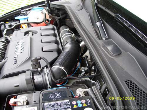

@Andy: Wird so ein Marderschreck immer so angeschlossen, dass man Plus und Minus einfach an die Batterie klemmt? Gibts da keine bessere lösung? Würde die Kabel lieber bissl "unsichtbarer" verlegen... nur wo !?
Noch eine letzte frage - nicht ganz zum Thema - ist mir aber auf deinem Bild vom Motorraum aufgefallen: Hast du einen A3 SB MJ09 ? Da sind wohl die beiden Polo der Batterie gar nicht mehr abgedeckt durch einen Schutz? Bei meinem 14 Jahre alten Polo sind auf den beiden Batteriepolen Schutzkappen drauf!?

@Andy: Wird so ein Marderschreck immer so angeschlossen, dass man Plus und Minus einfach an die Batterie klemmt? Gibts da keine bessere lösung? Würde die Kabel lieber bissl "unsichtbarer" verlegen... nur wo !?Noch eine letzte frage - nicht ganz zum Thema - ist mir aber auf deinem Bild vom Motorraum aufgefallen: Hast du einen A3 SB MJ09 ? Da sind wohl die beiden Polo der Batterie gar nicht mehr abgedeckt durch einen Schutz? Bei meinem 14 Jahre alten Polo sind auf den beiden Batteriepolen Schutzkappen drauf!?
Auf der Suche nach einem Marderschreck, habe ich auch welche gefunden die mit extra Batterien laufen (sollten glaub ich was um ein Jahr halten), der Nachteil war das sie nur 85dB hatten und da die Meinungen immer auseinander gingen. Ich hatte mich da lieber an die Empfehlungen des ADAC gehalten und einen mit 115dB+ gesucht, aber keinen Mit Batterien gefunden. Wenn man noch eine Variante teurer nimmt von meinem schaltet sich der Schreck bei Taglicht aus, aber ich wollte nicht noch ein extra Kabel verlegen. Von vorne siehst du das Kabel ja nicht und das alles ist besser als jeden Tag bzw. Nacht neue Tatzen in den Moterraum zu bekommen.
Ich glaub ich habe mich auch ein wenig beeinflußen lassen mit dem Eintrag: nach Patent von Daimler (Patent DE 36 13 138 C2) gebaut. ->
http://www.tb-m.de/Auf den Bild habe ich extra Die Batterieabdeckung abgenommen damit man sieht wie ich die Kabel angeschlossen habe. Mit Abdeckung sieht man nix von der Batterie, war auch schon bei meinem 91er Audi 80 so 😉. Achso und mein A3 ist ein Dreitürer und MJ08.

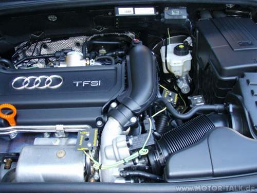

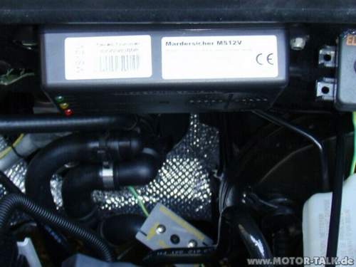

Meinen MS 12V habe ich auch eingebaut und getestet.
Geräusche hört man bei diesen Gerät nicht, da dieses nicht im Frequenzbereich unter 17kHz arbeitet.
Ein junger Mensch "kann" Töne bis max. 20kHz hören, ein ca. 40 Jähriger noch bis ~ 16kHz, natürlich gibt es auch besser oder schlechter hörende, aber keinen der über 20Khz hört.
Um meinen Marderschreck trotzdem zu hören, bediene ich mich mit einem Ultraschallkonverter, der auch zum aufspüren von Fledermäusen genutzt wird.
Das Ding ist im Ultraschallbereich wirklich so laut, dass es wirklich weit über 100dbA erreicht und definitiv auch neben oder über den Auto wahrgenommen wird.
Marderspuren am, über oder auf den Auto sind genauso weg, wie die Katzen-tapsen, die meiden nämlich momentan auch das Auto.
Man muss aber fairer weise sagen, dass zur Zeit die Hauptsaison der aktiven Marder gerade vorbei ist, "nach Informationen meines Nachbarn (Jäger).
Trotzdem muss ich sagen, dass ich den neuen MS 12V nicht mehr gegen meine "Alten Marderschreck" austauschen möchte, da diese auch im Bereich von 12- max. 17kHz arbeiteten und für Menschen teilweise wie ein Thinitus wirken.
(Beim Grillen beklagte sich mal ein Bekannter über Kopfschmerzen und das er einen immer wiederkehrenden hohen lauten Ton höre. Die Kopfschmerzen und den Ton den er hörte waren weg, nachdem ich meinen Marderschreck "direkt neben seinen Ruheplatz" ausschaltete.)
Auf jedenfall ist der neue "MS 12V" mit echten multibandultraschall + Hochspannungsplatten sehr gut durchdacht und nervt nicht mehr so wie meine alten.
Die von mir am Anfang gestellte Frage "welche Geräusche dieser macht" hat sich damit auch erledigt, denn der ist wirklich nur mit Ultraschalldetektoren (so sollte es auch sein) zu hören.
