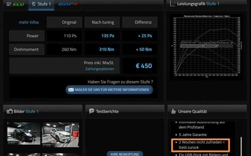

Es geht los.300 km Richtung Norden zu einem Tuner/Werkstatt mit fantastischer Interntauftritt und jeder Menge Superbewertungen was Kennfeldoptimierung angeht.
8.45 Uhr
Ankunft. Kurze Besprechung und los gehts. Der Clio soll ca. 135 PS und 310 NM bekommen.
11:45 Uhr
Fahrzeug fertig. Health-Check und Performance-Test bestanden. Bekomme die Leistungskurven noch erklärt, bezahle und trete den Heimweg an.

Laut Leistungskurve liegen jetzt max. 135,8 PS und max. 292 NM an.
Der Tuner hatte mir im Vorfeld schon gesagt, dass 310 NM zu viel seihen.
Ich frage mich, wie die den Clio bis zum Anschlag ausreizen konnten ohne diese Aussetzer zu bekommen???
Oder verstehe ich unter Performance-Test was falsches?

Die Optimierung hat mich 450 € gekostet.
Ob die jetzt wirklich gezielt programmiert haben kann ich nicht sagen. Auf jeden Fall wurde DPF nicht deaktiviert und auch nicht auf 310 NM aufgestockt. Man hat sich mit mir über die Maßnahmen unterhalten. Daher gehe ich nicht von einem Standart-File aus.
