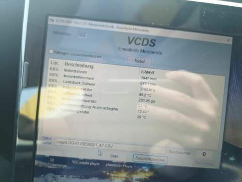

Habe gerade mal eine Fahrt mit vcds gemacht. Leider konnte ich nur 2 Bilder machen da dann der Akku vom lappi leer war. Werde später noch eine zweite Fahrt machen.
Mache das nochmal mit einem Freund. Allein ist das Mist und zu gefährlich
Img-20210616
Img-20210616
Drück doch unten auf start, dann kannst du parallel eine Log datei erstellen, am ende auf Stopp. Die Datei kannst du dann hier hochladen.
Interessant wären vermutlich mehrere Kanäle, als gleichzeitig angezeigt werden. Daher müsstest du ggfs. 2 Fahrten machen.

Ich kann mich jetzt irren, aber ich meine ich habe bei mir höhere Werte g/s bei gleichen Drehmoment.
Und sofern ich nicht 2 Kanäle vertausche, hat der Bitdi Serie schon einen früheren einspritzbeginn, hatte da definitiv mal Werte von über 20 Grad vom Winkel geloggt, die 12,xx kommen mir recht wenig und somit spät vor, nicht das deshalb unnötig die AGT in die Höhe steigt. Prinzipiell sollte beim Tuning die einspritzung ja gleich oder besser noch ein Hauch eher beginnen. Ist ja quasi der Zündwinkel wie beim Benziner, da will man ja auch so viel wie möglich an frühzündung.
