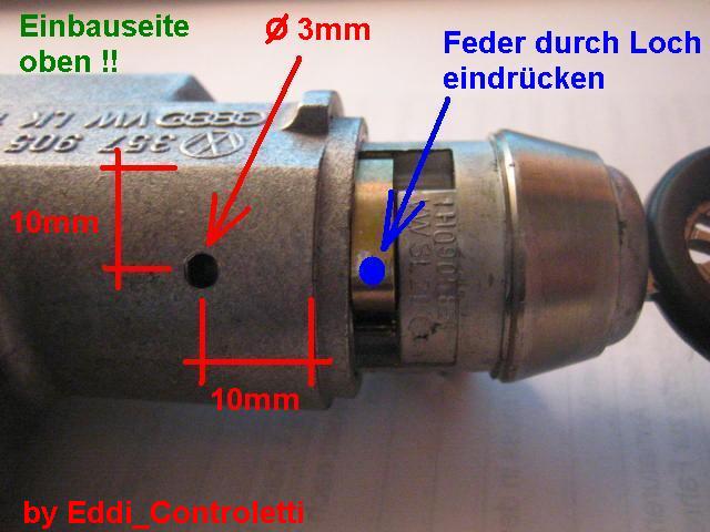

entweder wie George schreibet ein neues inklusive ZAS oder ein Gebrauchtes aus dem Netz mit Schlüssel. Dann kannst du auch da auf jeden Fall ein neuen Zündanlasschalter einbauen. Wenn du das Schließsystem behalten willst, musst du den Zylinder aus deinem alten Lenkradschloß ausbauen. Dazu eine Bohrung setzen (findest du über Sufu, oder im Netz) dann MIT dem Schlüssel den Zylinder rausziehen und in das Neue einsetzen.
Bei einem Gebrauchten ist auch da die Bohrung zu setzen um den alten Schließzylinder rauszunehmen. In das Loch mit nem 3mm Bohrer (Rückseite) die Arretierfeder eindrücken und dann das ganze mit Schlüssel raus.

An bestimmten Stellen Löcher bohren und den alten Zylinder rausziehen.
http://www.motor-talk.de/.../Attachment.html?attachmentId=270763
http://www.motor-talk.de/forum/schliesszylinder-wechseln-t4461756.html
die alten originalen sind offen, da ist nur ne Schutzklammer drum, die gibts aber kaum noch. Ansonsten hast du Recht, dann muss der Rest an den neuen Schlüssel angepasst werden...
hermthal du seppel   das ist der ausbau des zylindersaus der Lenksäule    das weiß ich selber   habe schon das ein oder andere Zündschloß getauscht   aber da habe ich immer noch nicht umgestiftet    die dinger plättchen sind dann immer  noch sind fest drinn
