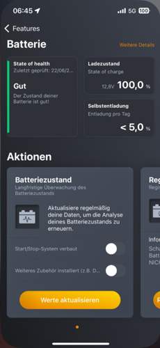

Sorry für den Nekro aber ich habe seit 4 Wochen genau dieselben Probleme. Es fing an mit dem „Fernbedienung nicht im Zündschloss-Problem“ und wurde dann zum „Auto tot - nix passiert“. Hatte auch über den IBS gelesen, abgestöpselt - 2 Tage keine Probleme, heute nach de Arbeit nix geht mehr. Batterie ist so lala heute (12,16 V Spannung).
Woran lag es denn beim TE?
Moin, habe eine neue Batterie eingebaut (aufgeladen) und es lief dann wieder 2 Tage astrein. Heute Morgen dann abermals: Zündschlüssel rein, umdrehen - tote Hose. Das Autoradio geht dann auch direkt nach 1 Sekunde aus. Nach erneutem Einschalten wieder aus. Habe den IBS abgeklemmt, auch dadurch leider keine Besserung. Ich bin mit meinem Latein am Ende. Die Fehlermeldung mit dem Schlüssel (Fernbedienung) hatte ich auch schon ein paar Mal, etwas draufgedrückt Richtung Schloß und es war wieder ok), kann das am Schlüssel oder der Antenne liegen?

Ist ein 523i e61 05/2005, 200.000km
Die 12,16v waren bei der alten Batterie. Habe jetzt eine neue drin. Die hatte 12,8v

Kann es das CAS sein? (hab das in einem Fred gelesen)
Ruhestrom messen und Sicherungen ziehen, oder für viel Geld alles nacheinander austauschen
Ladespannung passt?
@Dorfbesorger schrieb am 24. Juni 2023 um 19:56:07 Uhr:
Ok, welche Sicherungen schlägst du vor?
Bei der Prüfung alle bis die Ampere auf soll sinken.
