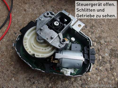

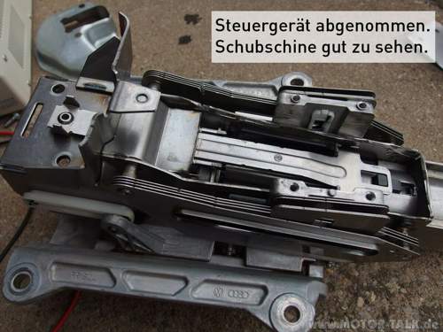

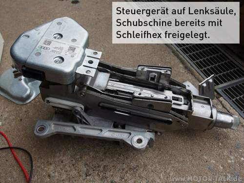

Heute habe ich mir mal die Zeit genommen, meine alte defekte Lenksäule mit der Schleifhex Stück für Stück frei zu legen. Anbei einige Fotos und Videos dazu.
Video: Schneckentrieb Steuergerät 4F0905852B
In diesem Video sieht man das geöffnete Steuergerät mit Motor und Schnecke, die den Schlitten im Steuergerät antreibt. Ich habe den Motor mit 5V= angetrieben, damit er nicht so schnell läuft.
Video: Lenksäulenverriegelung A6 4F Modelljahr 2007
In diesem Video sieht man die Verriegelung von der Unterseite, also dort, wo das Steuergerät montiert ist. Sichtbar ist die Schubschine, die durch den Schlitten des Steuergerätes hin und her bewegt wird.
Video: Lenksäulenverriegelung A6 4F Modelljahr 2007 (zweite Ansicht)
In diesem Video sieht man die Verriegelung von der Oberseite, nachdem ich einiges mit der Schleifhex entfernt habe.
Das schwarze Teil am Ende der Schubschine (ich taufe es mal schwarzen Plastikschlitten), die vom Schlitten im Steuergerät angetrieben wird, ist aus Plastik. Er umschließt die Lenkstange, auf der ein konisches Zahnrad sitzt. In dem schwarzen Plastikschlitten befindet sich ein Metallring mit Zähnen, der ebenfalls konisch ist und praktisch das Gegenstück zum konischen Zahnrad darstellt. Verriegelt die Lenksäule, dann schiebt sie über die Schubschine mit dem schwarzen Plastikschlitten den Metallring auf das Zahnrad.
Der schwarze Plastikschlitten ist nicht fest mit der Schubschine verbunden sondern über einen federnden Mechanismus. Man kann das gut in den Fotos und Videos sehen. Damit soll wohl verhindert werden, dass der Motor bzw. die Schnecke gegen ein festes Hindernis fährt, wenn Metallring und Zahnrad nicht sauber ineinander greifen.
Ich glaube, dass das Problem in der gesamten Mechanik zu suchen ist. Also im Steuergerät (Schnecke, Motor und dessen Schmierung) und auch in dem schwarzen Plastikschlitten, der den Metallring auf das konische Zahnrad schiebt und der direkt auf Metall läuft ohne Schmierung oder vernünftige Kugellagerung.
Es lässt sich zwar von Hand alles bewegen aber teilweise hakelig. Im Bereich des Verschlusses und um den schwarzen Plastikschlitten ist nichts geschmiert/gefettet. Schleifspuren sind sichtbar. Vermutlich wird der Strom des Motors gemessen, und wenn der zu hoch wird öffnet das Steuergerät sicherheitshalber und legt das Auto lahm, damit nicht mit gefahren werden kann.
Ich kann mir gut vorstellen, dass mit der Zeit der gesamte Mechanismus etwas schwergängig wird und dann wird fälschlicherweise ein etwas erhöhter Stromverbrauch des Motors als "es konnte nicht verriegelt werden" interpretiert. Das Steuergerät fährt auf, der Fehler wird gesetzt und endegelände... Wäre der Mechanismus z.B. kugelgelagert würde die Verriegelung sicher ewig sauber funktionieren.
Das würde auch erklären, warum ich, nachdem ich die Mechanik im Steuergerät zerlegt und leichtgängig gemacht hatte, eine Zeit lang den Fehler nicht mehr hatte. Das ist aber eben nur die halbe Miete. Und es würde auch erklären, warum im FIS steht, dass man die Lenksäule entlasten soll, obwohl sie garnicht belastet ist.
