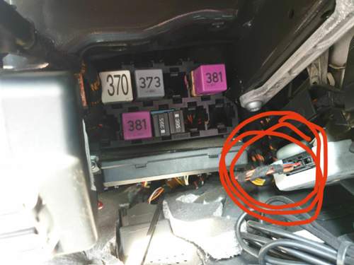

Mich hat es auch erwischt, das erste mal vor knapp 2Jahren , seitdem war Ruhe. Bis vor 3 Tagen. Seitdem schon 2mal, aber der Fehler kam jedes mal wenn der Schlüssel gesteckt hat. Das Lenkrad war entriegelt. Es verriegelte such nicht bei Schlüssel abziehen, erst nachdem ich den Fehler gelöscht habe. Kann das auch an dem Motor liegen oder an etwas anderem?

Mögliche Ursachen: Relais unten links Fahrerseite im Armaturenbrett, Farbe Grün Kennzeichnung -44, schreibe dies aus der Erinnerung kann 144 bis 944 sein. bitte nur Original bzw OE Meyle einsetzen.
2. Starterbatterie ist zu schwach.
3. Anlasser/Starter zieht zuviel Strom Batterie bricht dadurch zusammen, Starter defekt.
Fehlereinkreisung, nach dieser Liste Teile erneuern, geht von 15,00/150,00/200,00 ohne Einbau.

Servus zusammen, hab das selbe Problem. Muss vorübergehen den wagen dennoch bewegen. Würd dazu das rot/schwarze Kabel durch schneiden. Oder reicht auch wenn ich es einfach raus ziehe?

Bei dir ist es wahrscheinlich anders, wie meistens geschrieben, dann besser das Kabel durchschneiden aber nur wenn das Lenkrad entriegelt ist..
Ja ..soll ja nur vorübergehend sein.. schneide es durch wenn Zündung an und lenkrad entriegelt ist..
Dennoch die Frage die ich mir stelle, muss man es durch schneiden? Kann man es nicht einfach raus ziehen?
? Keiner?
Nein, rausziehen geht nicht. Oder du musst es aus dem Stecker fummeln, so daß nur das eine Kabel raus ist.
Ja meine ich, das schwarz/rote aus dem Stecker raus ziehen ob das geht. Bräuchte man dann ja nicht durch schneiden
Bei manchen Pins muss man nur ne Nase runterdrücken, und bei manchen musst du das passende Entiegelungswerkzeug haben, weil die Nasen auf beiden Seiten sitzen und Du das dings :D sonst nicht rausbekommst.
