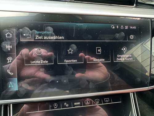

Vergangene Woche hat mir an meinem neuen A8 Teile des rechten Außenspiegels gestohlen(ganz fachmännisch abgebaut, nichts zerkratzt o.ä., 2.800 EUR Schaden) und seitdem ich da Auto nun aus der Werkstatt zurück habe, fehlt im Navi der Button „neues Ziel“… keine Ahnung, wie er genau heißt.
Tatsächlich kann ich nur letzte Ziele o.a. auswählen aber kein neues Ziel. Siehe Bild !
Was mache ich falsch ? Ich möchte deswegen nicht schon wieder in Werkstatt…
Bevor ich hier schreibe, hab ich natürlich schon ne halbe Stunde im Auto alles mögliche versucht, Reset etc. Nicht hat geholfen. Per Sprachsteuerung kann ich ganz normal ein Ziel ansagen und da wird dann auch problemlos hin navigiert….

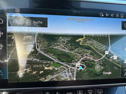

In der Kartenansicht hast Du doch in der linken oberen Ecke der Karte das Lupensymbol.
Dort drauf tippen und Du bist in der Zieleingabe.
Erste bild, auf pfeil zurück und dann oben links die lupe. Wie schon oben geschrieben.

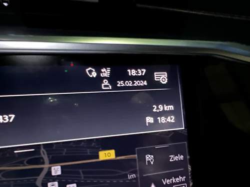

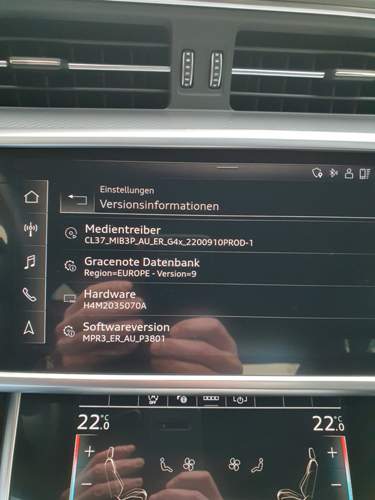

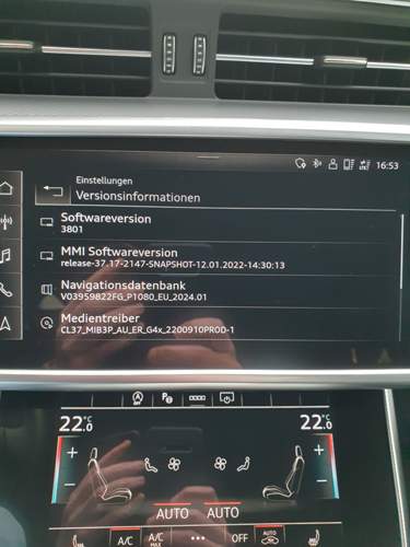

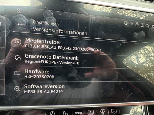

Anbei mal die Bilder, wie das so bei mir aussieht… ich kenn das so, dass ich Land, Stadt, Straße, Hausnummer etc. nacheinander in eine Eingabemaske eingeben kann…
Hab mir da nie Gedanken drüber gemacht… vielleicht sitzt nachher nochmal jemand bei sich im Auto und kann mal ein Bild davon machen :-).

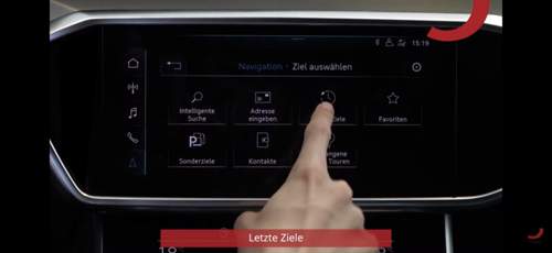

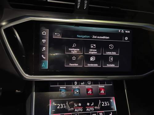

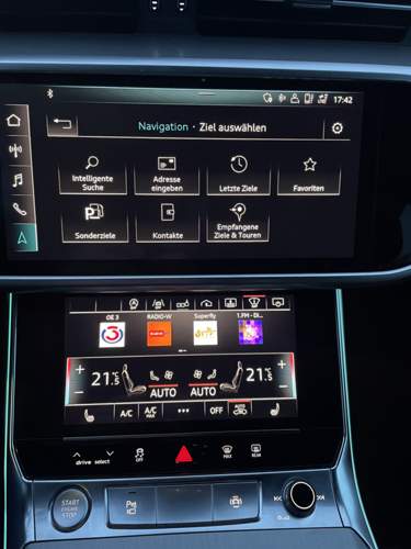

Habe mal ins aktuelle Bordbuch geschaut… hat mir leider nicht weitergeholfen. Bei YouTube habe ich folgendes Bild abfotografiert… so kenne ich es und so hätte ich es gerne wieder…
Was hab ich verstellt ?
40460833-6280-471c-8ab4-f0e33c9caaa8

Das mit der "Intelligenten Suche" ist eine ältere Version, die es so schon länger nicht mehr gibt. Neues Ziel eingeben funktioniert nur wie oben beschrieben über die Lupe.

Vermutlich haben die in der Werkstatt ein Update vom MMI gemacht oder es ist mit dem aktuellen Kartenmaterial geändert worden. Ich weis ehrlich nicht wo das Problem ist. Ob ich nun alles hintereinander eingebe oder einzeln in verschiedenen Zeilen? Nichts für ungut aber wenn das nichtmehr machbar ist lasse ich das Autofahren.

Hast du mal ein Hardreset probiert, 10+Sekunden auf dem Ein-Ausschalter bis das Audi Zeichen im MMI kommt? Bei mir ist noch alles da. Eventuell auch bei der Werkstatt mal nachfragen ob was da verändert wurde. Update, Werkstattmodus noch aktiv oä.

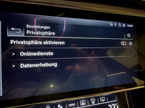

Ist dein Nutzerprofil aktiviert? Bei mir oben ist eine kleine 1 beim Nutzer dabei.

Auf der Navi Karte, die vier Vierecke direkt links neben der Suche, damit komme ich zu dem Fenster das du gerne hättest, versuche das doch mal
