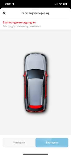

Ich habe den Effekt, dass das Fahrzeug meldet es ist nicht verschlossen. Fahrzeug ist aber verriegelt, Fernbedienung des Öffnen bzw. Verschließen über die App ist ausgegraut. Also nicht nutzbar. Fahrzeug selbst meldet „Spannungsversorgung an“ Tür manuell öffnen und verschließen, Fehler ist beseitigt. Ich glaube, dass das Update des Kommunikationssystem im November die Ursache ist. Werde das System beim nächsten Service auf korrekten Datensatz prüfen lassen. Ich habe jedenfalls seit diesem Update den Fehler. Der Service der App meldet sich nach der 3. Meldung nicht mehr.

Funklöcher sind das nicht. Nach dem Aufschließen und Verschließen funktioniert alles wieder. Die Meldung „Spannungsversorgung an“ ist die Ursache der Fehlermeldung Fahrzeug nicht verschlossen. Der Effekt tritt an unterschiedlichen Standorten auf.
