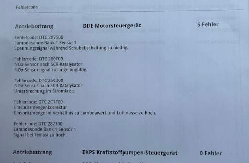

leider wurde mir der TÜV aufgrund von Fehlern im Fehlerspeicher verweigert. Eine Löschung der Fehler war nicht möglich.
Vor zwei Jahren gab es keinerlei Probleme bei der TÜV Prüfung. Im letzten Jahr wurde dann aufgrund der Rückrufaktion das AGR ausgetauscht. Heute nun die Probleme. Kann es hier einen Zusammenhang geben?
Im Anhang einmal ein Auszug aus dem TÜV Bericht und dem Fehlerspeicher.
Vielen Dank im Voraus.
Gruß Benni
TÜV Bericht
Fehlerbericht 1
Fehlerbericht 2

...die beiden vom TÜV festgestellten Fehler betreffen die "Lambdasonde vor Kat" (LvK). Sie liegt im ungereinigten Abgas, kann deshalb falsche Werte liefern, weil sie verrußt ist. Elektrische Fehler der Sonde bzw. der Verkabelung sind ebenfalls möglich.
Die Restsauerstoffsignale der LvK bestimmen über die "Mengenmittelwertadaption" die Gemischzusammensetzung - deshalb ist die LvK emissionsrelevant. Die Fehlerspeichereinträge 287100, 287500 und 2C1F00 korrespondieren mit den SAE-Fehlercodes des TÜV-Berichts.
Maßnahmen:
  1. Prüfung der Kabel- und Steckverbindung
  2. Tausch der LvK...kein Billig-Aftermarketteil!
  3. bei Ersatz müssen die "Adaptionen Abgassystem" per BMW-Wartungssystem zurückgesetzt werden
Falls das Fahrzeug nicht EUR6-zertifiziert ist, hat es kein SCR-System und keine NOx-Sensoren. Die diesbezüglichen Einträge sind dann "Phantomfehler" nicht-vorhandener Systemkomponenten. Das passiert, wenn das verwendete Diagnosegerät nicht sauber programmiert ist und das getestete Fahrzeug nicht eindeutig erkennen kann....im TÜV-Report tauchen auch keine diesbezüglichen Einträge auf.

Nur nochmal zur Sicherheit und bevor wir etwas falsches Tauschen. Die LvK ist die Lambdasonde, die oben am Motor im Krümmer sitzt, korrekt?
Bank 1 - Sensor 1 ist auf der Beifahrerseite, korrekt?
Ich bedanke mich recht herzlich.
Hallo Benni,
da ich - wegen überbordender Freizeit - öfter in verschiedenen Threads unterwegs bin, fällt es mir schwer den Überblick zu bewahren. Deshalb ist es hilfreich, wenn die Erstposts das betreffende Fahrzeug möglichst genau benennen - das steigert auch die Wahrscheinlichkeit, korrekte Auskünfte zu erhalten. Selbst bei gleicher Fahrzeugbezeichnung sind im gleichen Baujahr verschiedene Motortypen vebaut (meist vor/nach den BMW-Werksferien im Herbst.
Die "Lambdasonde vor Kat" sitzt am Eingang des gemensamen Oxy-Kat-DPF-Gehäuses.
"Bank1" dient lediglich der Unterscheidung, wenn zwei Zylinderbänke vorhanden sind (V8-Motor).
"Sensor1" ist LvK, "Sensor2" ist LnK (gibt's erst ab EUR6).
Nenn' mir den Typ - ich schick' Dir ein Bild.
