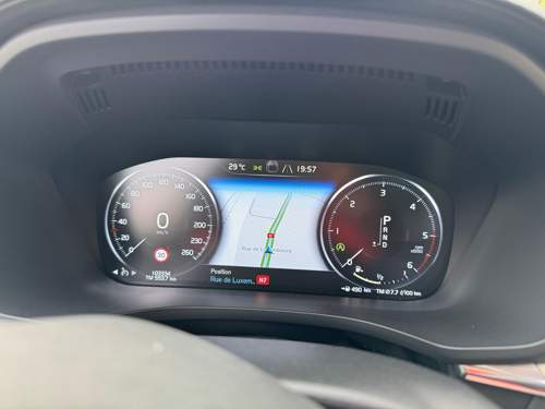

Bei mir scheint es jetzt zu funktionieren. Heute am nachmittag war noch nichts da.
Bei mir geht noch nichts
Bild #211574727
Bei uns war gestern auch noch nix und wir waren gut 700 km über drei Länder unterwegs.
Hallo, heute morgen gegen 5:30Uhr, auf dem Weg zur Arbeit , hatte ich wieder grüne Linien. Mal sehen ob heute Nachmittag auch noch.
Gruß juhutt
